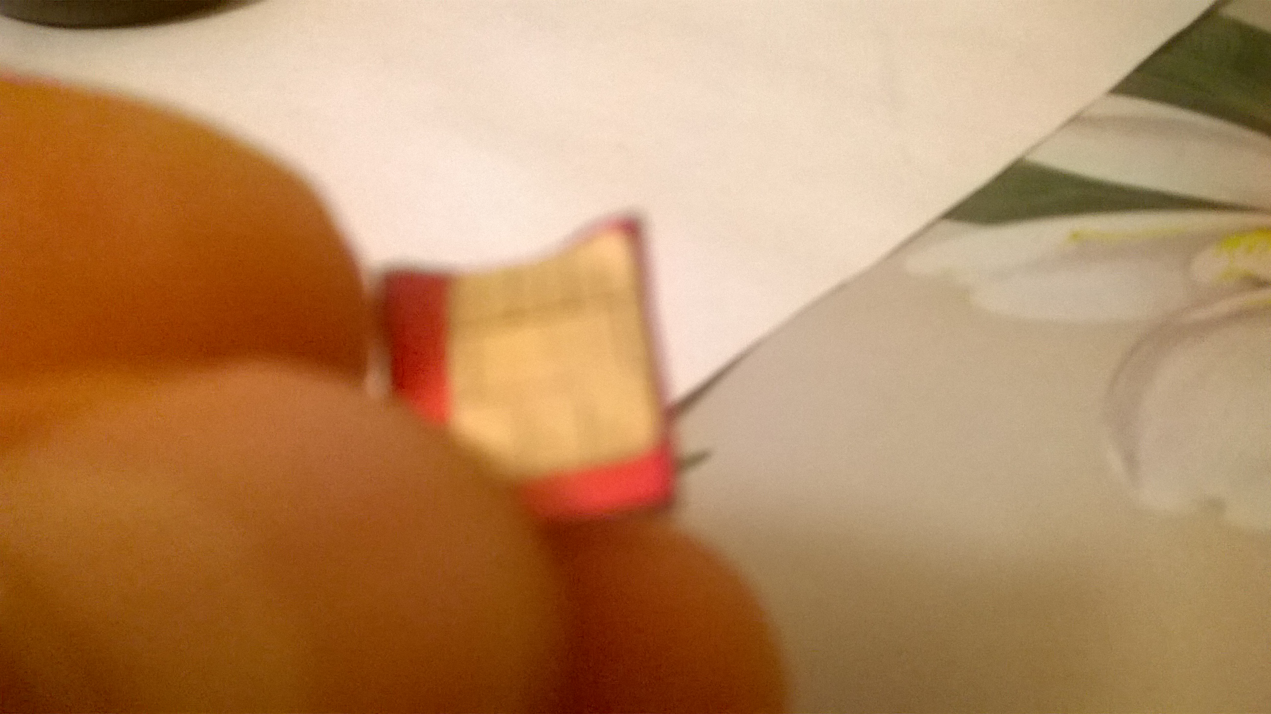

у вас в ASC7 стоят симчипы какого оператора? как определить какой у меня стоит ? какие особенности при настройки одновременной работы симкарты и симчипа (в приоритете) ??
В ASC7 устанавливаются симчип beeline либо megafon. сделайте запрос в тех поддержку по имею прибора вам подскажут какой симчип установлен. одновременно GSM модем не может работать с двумя симкартами(/чипами), приоритета нет. При первом старте устройства используется первая настроенная симкарта(/чип), в случаи пропадания связи по тем или иным причинам, происходит переключение по порядку (по настроенным) симкартам(/чипам).

Добрый день.
Такой вопрос, мало ли кто с этим сталкивался.
Имеется прибор asc6, на плате asc 6.5 (красная плата).
Внешнее питание не работает, вышло из строя два сопротивления по 1Ом, дальше не могу понять, что за BET GP145 (меняется 243) и P221L.
Может подскажите что за звери то такие? Они пробитые, хочу перепаять и найти аналоги. Спасибо!

Обратитесь в отдел тех. поддержки компании разработчика.

Доброго времени всем!
ASC-1 не первый раз меняю сим на нем. Симки плавятся, выгибаются. Что делать с этим то? Более 50 терминалов катается и постепенно вылетают сим на них....

не знаю у нас катается больше сотни сим не плавятся, может сами им слабые, у нас не спец термо обыкновенные но такого нету.

Хм... у нас в том числе и корпуса ведет ... фото не могу приложить... Ставим терминалы за щиток приборов на легковых автомобилях. После лета повело много.
