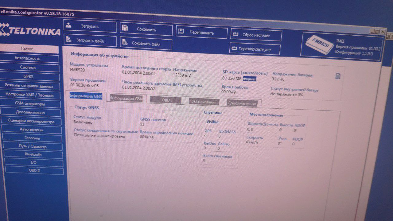

Тестируем новую модель Teltonika - FMB900 Впечатления -  положительные!
Что понравилось сразу- низкая цена. Прочный корпус, к сожалению без влагозащитны.
Что внутри: Bluetooth® 3.0: можно подключать гарнитуру громкой связи с водителем, можно подключать OBD2 адаптер ELM 237, датчики температуры, конфигурировать трекер. Буду на выходных тестировать.
Карта памяти 128Мб в поставке. Можно сохранить 275 млн. записей, поставив карту на 32гб. Посмотрим сколько она (карта) прослужит.
GSM: Quad-band 900/1800 MHz; 850/1900 MHz никого сейчас не удивить...
GNSS:  GPS, GLONASS, GALILEO, BEIDOU, SBAS, QZSS, DGPS,AGPS, Отслеживание: 33/99 каналов сбора
Горячий старт < 1с Тёплый старт < 25с Холодный старт < 35с
Управляющие команды по GPRS! Трекер поддержан Wialon: FMB900  FMB920
Инструкция
Конфигуратор 01.00.19.Rev.02
Это жеж Android- внутри TM2500- MediaTek....
Новая версия конфигуратора и прошивки:
- появилась вкладка Security - sim pin и пароль на терминал
- детектор эвакуации
- активация DOUT звонком
- обновлено описание элементов IO SMS-сообщений

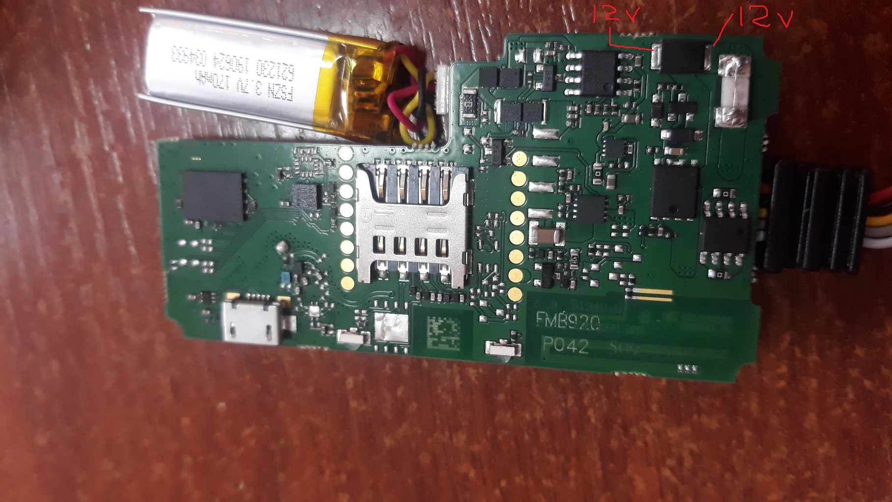

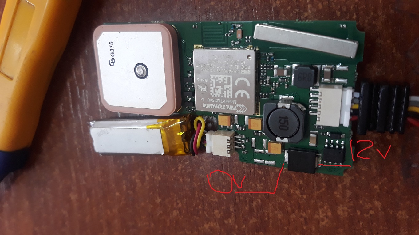

...у телтоник настройки последнее время слетают....здесь надеюсь это решили.
....и что за вырез на плате? под батарейку?

Тоже надеюсь, все верно, под батарейку (FMB920)

Арчибальд пишет:
Скорее всего - да.
Сейчас отгрузка изделий с внутренними батарейками - большая проблема.
Не берут изделия с батарейками на авиа перевозки (экспресс почты. грузовые перевозки)

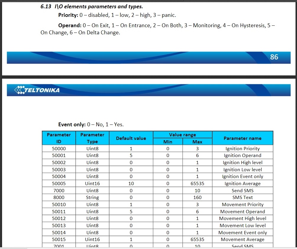

В инструкции к FMB920 указано, что ID параметра "скорость" - 50090-50095. Запрашиваю через смс значения 50090 и 50095. Приходит 2 и 2. То есть высокий приоритет и срабатывание по входу-выходу. Отсылаю смс с новыми значениями 1 и 3. Те низкий приоритет и мониторинг значения. Ответ по обоим ID: WARNING: Not supported Param ID or Value detected   Что я делаю не так?

Теперь по другому: логин пароль setparam param:значение. Через двоеточие
Teltonika FMB900(920)
(13/04/2017 15:42:15 отредактировано Арчибальд)
Re: Teltonika FMB900(920)
Теперь команды выглядят так:  setparam 102:0
Соответственно setparam 50090:1 и setparam 50095:3

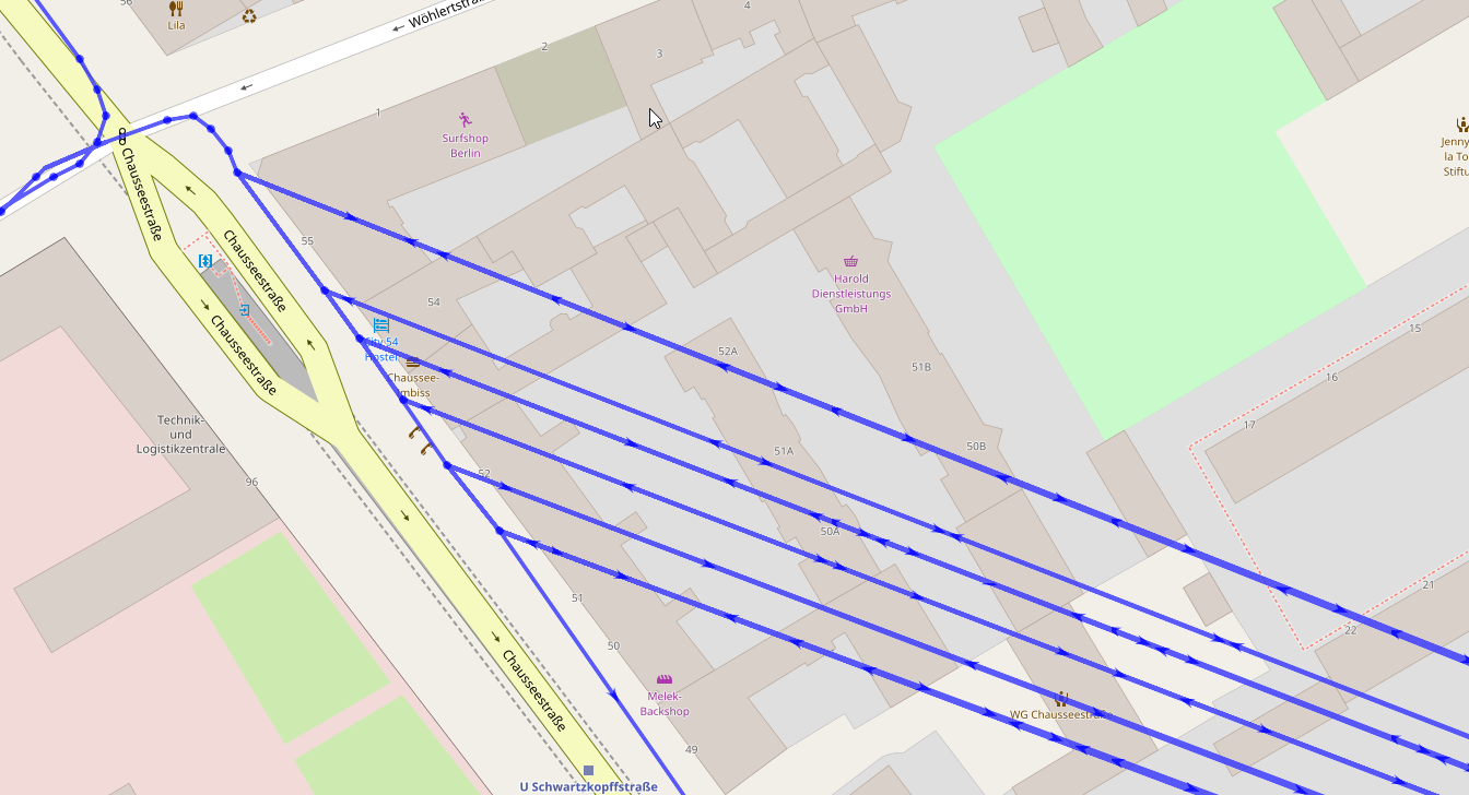

Хрен его знает))). Пытался настраивать как 11ХХ, несмотря на другую менюшку все похоже.
И в общем то интуитивно понятно....
У меня не получается "нарисовать " красивый трек. Понятно, что в этом виноваты мои кривые настройки)
Но, установки как в 11ХХ по расстоянию, углу или времени (при движении) в данном случае как то не очень хороши...

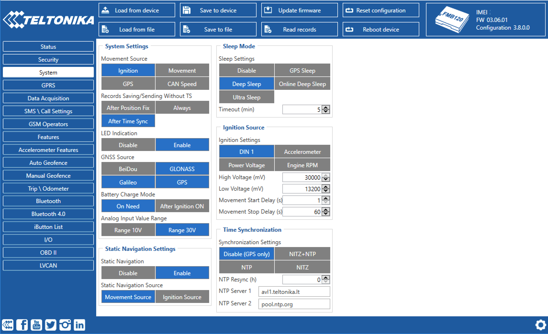

Хорошо, согласен, 10!
Но мой взгляд 10 многовато, ставлю 5.
Насчет ньюансов с900 и конфигом.
movement source (источник движения) ставлю GPS, Sleep mode, ставлю выключено., прописывается код оператора.
Нажимаю резет девайс. Все скидывается, включая код оператора, Ставлю загрузить из девайса, в настройках ничего нет....
Это считается Нюансом или нет? smile

Резет- в данном случае сброс на заводские установки, перезагружайте отключением питания

...дык вроде пропускаете =загрузить в профиль= или тут нет?

+1
Всплыл нюанс. А в конфиге к 11хх это был просто резет....
Есть тут, загрузить в профиль и загрузить с профиля.

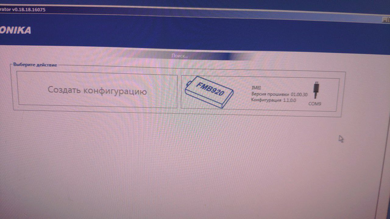

у меня FMB920 под брендом NAVIXY.
Не могу конфигуратором открыть.
В чём может быть причина?
  • Teltonika FMB900(920)
31
il254
Обновите прошивку.
У вас не соответствие прошивки и конфигуратора.
akkros пишет:
il254
Обновите прошивку.
У меня 01.00.22
На скринах выше вроде та же версия, только прибор FMB900.
Возможно нужен файл конфигурации под эту прошивку?
FMB9 bmw cfg.config сделан для 1.0.0.11
Где бы взять этот конфиг для 01.00.22?

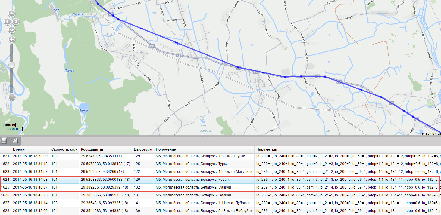

Всем привет.  Тестирую FMB920 и наблюдается проблемка, что устройство просто перестает слать минуту, две и т.п. А потом как ни в чем не бывало продолжает отправлять координаты, складывается впечатление, что теряется GSM и устройство не выгружает координаты или вообще их не записывает.
Скрин во вложении

gre4esky пишет:
Movement source как установлено?
Более правильно - Ignition. Ну а зажигание - 13-30 вольт если прицеплен к аккумулятору или 12.. если к бортовой сети.
Иначе будет сам определять текущий режим по спутникам и может переключаться в режим On stop
Ну и последнюю прошивку установить.
У меня были большие пропуски, после обновления вроде гладенький трек.

gre4esky пишет:
Скрин во вложении
Может это как раз тот случай, при котором советуют протирать контакты SD карты спиртом (где тут писали такое про FMB).
Такой трек обычно рисуют китайские трекеры за $10+, у которых нет памяти.
Синхронизация NITZ случаем не включена?

gps-sar пишет:
gre4esky пишет:
Скрин во вложении
Спиртом Евромобайл советует растирать, в наличии 2 FMB900, с штатными SD картами ничего не шлют на сервер, со всем сторонними картами (32Gb, 64Mb, 6Gb) работают в норме

У нас на руках 40 устройств fmb920,
Я попросил данные у своего менеджера Teltonika, он ответил что такую информацию  предоставить мне не могут, так как я плачу деньги WIALON поэтому у Виалона должен спрашивать.
Хотя мне не понятно, откуда такая информация (полная) может быть у виалона, если они не производитель оборудования.
В общем, в совокупности с тем "гемороем" которые последние 3 недели устраивают нам  устройства TELTONIKA FMB920.
А конкретнее: За последние 3 недели, 12 устройств просто пропали из поля видимости wialon. некоторые из них появляются несколько раз в день, пришлют какую-то информацию и пропадают на день два, причем пропадают прямо на ходу (во время движения автомобиля)
Возможность того что настрены устройста не правильно - исключена, так как оставшиеся устройства работают исправно.
Клиенты звонят, жалуются на то что иногда трек отрисовывается не правильно отсюда и актуальный пробег за день не правильно отображается. пример прилагаю в файле.

Посмотрел по теме мануал FMBXXX - "FMB900 User Manual V0.24"
Да, перечня параметров в стиле - external power - paramXX, digital input1 - param YY - не приведено.
Но есть список ID параметров - для настроек командами (GPRS,SMS) (см. вложение)
Включая и выключая необходимые параметры можно увидеть, как Gurtam транслирует параметры в param...
Удобство -  на "четверку с минусом", но без представителя Телтоники можно
обойтись.

В общем вопрос с рассшифровкой ID для FMBxxx у нас остался открыт, наш менеджер открыто заявляет, что данную инфу предоставить нам не может, так что пользуемся методом научного Тыка.
Есть другая более серьезная проблема,  данным устройствам вообще нельзя доверять (по крайней мере на сегодняшний день) они живут собственной жизнью...что называется - хочу работаю, хочу не работаю - а клиенты тем временем жалуются sad
Трекер может просто перестать слать данные, во время движения автомобиля. Пишем ему СМС, смс доходят а ответа нету. Перезагрузили устройство, оно два-три дня работает и пропадает, причем некоторые трекеры пропадают насовсем, приходится ехать клиенту и менять. За последних 3 недели мы "накатали" уже более 1300км. Прямо Русский бизнес как говорится )) за 3 купил за рубль продал.
Люди подскажите, у нас одних так, может мы что-то не правильно делаем? Или все-же дело в устройствах?

Здесь в теме о проблемах сменной флеш-памяти говорили, брак признавали, заменить предлагали...

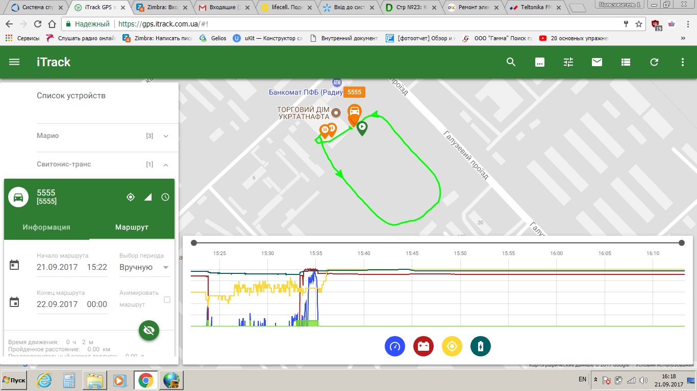

Определение движения (movement source )поменяйте на другой тип. Возможно стоит отключить статическую навигацию.
Если хочешь чтобы мир изменился - стань сам этим изменением.
152
вот сейчас сделал так. просто авто будет ездить в роуминг- охота и роуминг настроить
l-trans.net  Кременчуг GPS наблюдение
153
вот по определению движения
154
Попробуй определение движение поменять на ignition. Зажигание по вольтажу настроить, если не подключено.
Или по GPS movement source.

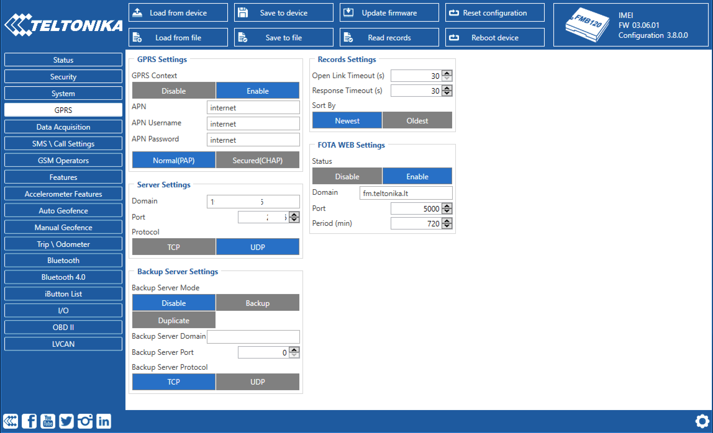

rvgu пишет:
а как обновить по воздуху?
В данный момент используется ПО FOTA для обновления прошивок по воздуху, обещают в ближайшее время запустить WEB FOTA, которая будет намного удобнее для обновления прошивок.
Кстати, в конфигураторе для FMB уже появились настройки для WEB FOTA:
http://prntscr.com/gq8bu9
и сколько весит мб
2 Мб
01.03.03, 01.00.22 - у нас такие, стабильна ли она
Явных проблем уже давно не замечаем.
Ссылку на файл с изменениями в прошивке давал выше.

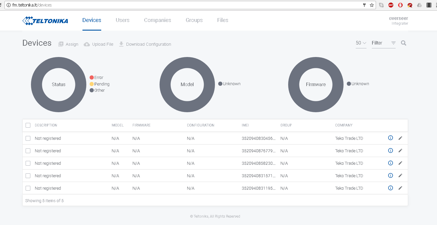

Народ, так сейчас с последними прошивками  90х могут работать без флэшки, отправлять данные?
Да, на новых прошивках есть передача данных без карты microSD
Кто нибудь уже получил доступ к web fota?
http://fm.teltonika.lt/

Из хороших новостей на сегодня - Телтоника начала давать тестовые доступны к Web FOTA.
Приступили к тестам.

по какому принципу дают?
210
PavV пишет:
Догадываюсь что пока дают крупным дистрибьютерам, для тестов и обратной связи.
Когда будет запуск в коммерческую эксплуатацию, тогда дистрибьютеры смогут давать доступ интеграторам (предполагается гибкая раздача прав на созданных пользователей).

главный вопрос, который, скорее всего, тревожит не только меня - настройки при обновлении прошивы не слетают?

У нас есть своя FOTA на сервере, там не слетают, думаю и эта работает по тому-же принципу. А вот плюс есть еще прошивки на которых настройки сбиваются, но обычно к ним в описании это сказано.

Слетов кофнигов замечено не было.

FMB920  01.00.32 сдохла флешка не видит IMEI в конфигураторе 0.8.24.26883, установили новую, отформатировали через конфигуратор, как восстановить IMEI?

Elkan90 пишет:
IMEI не "восстанавливается".
Скорее всего умер GSM модем.
С уважением, команда Overseer.
Киев, Черкассы, Винница.
http://overseer.ua

overseer пишет:
Elkan90 пишет:
Если imei слетел после прошивки, то можно восстановить обращайся к дилеру.

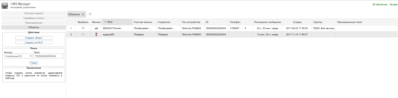

yavi пишет:
Фидель Порт выделяется не тельтоникой, а нами. Каждой модели популярных производителей выделяем отдельный тип, т.к. иначе начинает поступать много вопросов, работает ли данный конкретный прибор.
Если речь о wialon, то направив на не верный порт, прибор никак не может работать, это технически не возможно. Прибор может отображаться тогда и только тогда, когда порт и тип устройства в wialon совпадает. Само это измениться не может (либо прибор направляется на другой порт, либо тип устройства меняется в настройках объекта).
Если у вас есть пример, когда прибор физически шлет на порт 900, а выбран 920 (или наоборот), пожалуйста, сообщите на hw@gurtam.com.
У нас был такой случай, стажер сконфигурировал 900 , как 920  и она вышла на свзяь и работала около месяца. Потом пропола со связи. При выяснении причин , обнаружили, что у нее стоит порт для 920. Переконфигурировали - сейчас работает исправно .
И вот такой Вам примерчик -
с одним и тем же имеем зарегистрированы два прибора 900 и 920.

Фидель пишет:
yavi пишет:
Не очень понятно, в чем именно вопрос. На каждый тип выделен отдельный порт. Поэтому вы смогли создать 2 объекта с одинаковым id.
Если вы направите данные на порт 900, будет отображаться только объект с типом 900. Если на порт 920, будет отображаться только объект с типом 920. Ситуация, когда вы направляете на порт 920, а работает прибор с типом 900  ( и наоборот) не возможна

Сегодня  сняли с заказчика телтонику FMB900 , которая выходила на связь , потом пропала.
Стали разбирать - прикладываю лог.
Разбирался инженер по установке. Он же скачивал логи.

Доброго времени суток, коллеги!
Никто не сталкивался с сгоранием платы на FMB900?

Maksim_S пишет:
С выгоранием не сталкивались.
Мы с сентября закупили 200штук ФМБ 900/920 , у одной был такой брак .
Не куда не ставили. Запрограммировали на столе , на связь не выходила , после очередного вскрытия - открытия , обнаружили осколки.
Позвонили продавцу- говорит - сами виноваты.

Maksim_S пишет:
Добрый день.
Напишите, пожалуйста, в личку подробнее как и когда вы заметили это сгорание. Сколько прибор работал, в каких условиях. Его IMEI. Такое случилось только с одним прибором?

Уже есть мануалы для fmb, в которых указаны ID параметров для удалённого управления настройками webfota?

ID параметра можно смотреть в конфигураторе:
http://prntscr.com/j181e6

RP24telecom пишет:
есть в обычном юзер мануале, смотрите там.

overseer пишет:
Не обращал внимания раньше. Спасибо.

Еще такой вопрос:
для симуляции "Ignition" закоротил DIN1 c DC. Но к сожалению на DIN1 постоянно 0
Проверял DIN2 таким же способом, результат тот же - в I/O Info DIN1 и DIN2 по нулям.
Может есть какие-то требования для работы этих цифровых входов?

В настройках терминала активированы дискретные входы?

Пытался найти подобную настройку в конфигураторе, но безуспешно. Можете подсказать на какой именно вкладке и как именно называется на английском эта опция?

Вкладка I/O

Содержимое данной вкладки на скриншоте:

digital input 1 поставь high и вместо monitoring on both.
Тогда сообщения будут сразу приходить при изменении состояния дискретного входа.

К сожалению никаких изменений:

Чудес не бывает. Либо плюса нет на DIN1, либо не активирован.
Откуда, кстати, на fmb900 взялся DIN2?

Девайс FMB120.
Плюс есть точно, как в таком случае происходит активация?.. ничего явно похожего к этому пункту не нахожу в конфигураторе

Здравствуйте. Подскажите, SD карты в FMB920 с какой целью установлены? Если я ее вытащу прибор "в себя" куда нибудь сообщения при отсутствии GSM запишет? Вопрос собственно в чем - при установленной карте прибор не выходит на связь с сервером мониторинга. Как только вытаскиваю карту (нагорячую) прибор сразу же отсвечивает. Зверек следующий

_Александр_ пишет:
Карта не отформатирована
375
Начните с обновления прошивки, которую стоит запросить и дистрибьютера в Вашем регионе.
https://teltonika.lt/main/wp-content/up … -v0-24.pdf
http://prntscr.com/kj9lb1
У Вас очень древняя прошивка.
P.S. На выпускаемых сейчас трекерах серии FMB Телтоника отказалась от SD карт, уже идет впаянная флеш память..
https://overseer.ua/vazhnye-tehnicheski … -i-fmb120/
http://overseer.ua
Fire Lion
Карта форматирована. Несколько раз. В FAT.  Проверена на читабельность писабельность на компьютере.
overseer
ну то есть вывод - ничего не запишет потому как некуда. Прибор был прошит на как вы говорите "древнюю прошивку" сегодня.  До этого была 01.00.19 или 01.00.22 (не помню). Возникла ситуация когда прибор перестал захватывать спутники. То есть включается прибор утром в сеть и не видя спутники может кататься весь день. Если послать cpureset  - прибор перегружался и находил спутники. И после прошивки "древней прошивкой" прибор начал вести себя как неадекват полный, присылая сообщения (скрин).  При чем не сразу, а со временем. Сначала прибор не хотел выходить на связь с SD картой (эту ситуацию я описал выше). Пришлось вернуть 01.00.22. На данный момент прибор работает. Что будет дальше - посмотрим

Не помню уже всех нюансов, но с SD картой было много заморочек.
Так же с версии 01.03.11 перешли на новую файловую систему (кажись с шифрованием), поэтому любые эксперименты с трекером и SD картой лучше проводить на актуальной прошивке.
В файле с описанием к прошивкам (давал на него ссылку) - очень много расписано всего что добавляли/исправляли.
Проверить работу с SD не можем, так как доступны уже только трекера с flash память.
http://overseer.ua

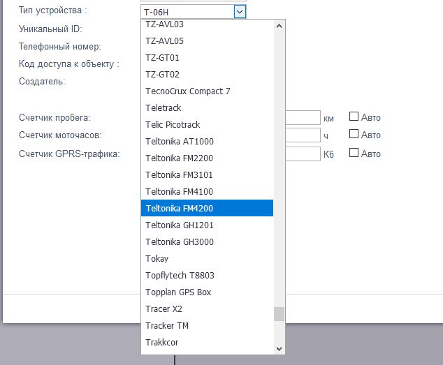

Прошу подсказать, где мы можем взять конфиг файл Teltonika fmb920  для wialon pro? (списке появился Тип устройства. )

Apple пишет:
Попросите админа сервера скопировать папку с каким-то fm устройством (fm1100 например), переименовать папку в fmb920 и/или fmb900 и положить ее в ../custom/hw
После этого добавить новый тип устройства в админке, указан название новой папки.

Купил шеф приблуду FMB920 с рук, сказал надо запустить. Полистал я интернет, добрался до форума. Поделюсь ощущениями. Прибор попался с прошивкой 01.00.32,  с карточкой памяти. С помощью форума и гугла поднял до версии 3.21.5.0. Надо сказать, тот еще квест с поиском прошивок. Не понимаю я производителя, надо кого-то просить на форумах, писать в лички, гуглить. Про webfota вообще молчу. Ну нафига мне тыркаться неизвестно где, искать дистрибьютеров, если я купил прибор и хочу его сам настроить для работы. Ну сделали б на офсайте личный кабинет, ну тариф бы ввели  "заплатил-скачал обновки". Короче бред еще тот.
Дальше начал конфигурировать. Ха. Блютуз там больше для красоты и снятия логов через телефон. Никакой толковой конфигурацией через него и не пахнет. Пробовал завиртуалить на COM-порт через дрова Bluesoleil-не работает. Короче с таким успехом к блютузу можно было добавить опции 3D, 4K и WiFi (жесткий сарказм).
Форм-фактор корпуса убил наповал своей закрытостью. Взял паяльник и канцелярский нож и проделал аккуратно в корпусе дырку под USB-шнурок, чтоб не разбирать каждый раз корпус (напоминаю, конфигурация через блютуз-полная хрень). Потом, когда закинул под панель, оставил в приборе кабель и вывел на кнопку разъем. Стало гораздо спокойнее и удобнее.
Теперь настройки. У меня нет никаких датчиков и т.д. и т.п. Прибор должен просто отправлять координаты. Почитал мануал и опять непонятки со списком операторов. Везде расписано: домашний, роуминговый и неизвестные. Превосходно, а что делать с этим
Как настроить здесь домашнего оператора и как настроить работу в роуминге? Какие примерные объемы данных, передаваемые в одном пакете (знал бы объемы-думал бы как настроить в роуминге)?
С настройкой синхронизации времени тоже неясно, какой режим и почему надо выбирать.
Каких-либо типовых конфигураций с рекомендуемыми значениями тоже не нашел.
Вывод. Задумка, как и коммунизм, вещь хорошая. Но ИМХО, то о чем написал выше, вызывает массу вопросов. Короче буду дальше ковыряться методом тыка, авось что и получится путное, если победю работу со списками операторов. Всем добра.
На 920 конфигураторы видят модель, прошивку, версию конфигурации, но не видят IMEI. Что это может быть? Куда копать, что попробовать?
430
Если у конкретного прибора - слетел IMEI, прошивку модема менять.
431
SanderAMC пишет:
Как? )
432
К дилеру, у кого покупали. Простыми средствами это не сделать.
433
у меня такое было- отдал диллеру, те сказали что предст телт  по удаленке прошили.

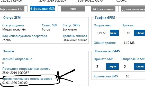

Не как не может на родной сервер данные передать ( тут дата не обновляется у меня " СКРИН" )  На других сторонних серверах ОНИ РАБОТАЮТ ( у троих проверяли) !!!!   До этого за два года штук 100 завел. Думал проблема в лимите подключение ( Взял новые ОКО НАВИ 8С*--они завелись и данные передают.) 920-е  на сервер заводятся но данные не передаются. . Если, что у меня 16 шт ( покупал 11,04,2019) могу продать.( по себестоимости) в Личку пишите

че то проошивка у тебя старовата.....обновись

обновлялся и на новую и на старою.....так и так пробывал

Если дата не актуальная - не может синхронизировать время.
Трекер может синхронизировать время через моб. есть (настроено по умолчанию) и/или через спутники.
Если время не синхронизируется и нет данных на сервере - проверьте сим-ку и настройки для нее.

Уже  прошился на 03,18,20, симка вставил телефон ( интернет есть).  Что там еще настраивать уже  понятия не имею.((((

Скинь конфиг файл сюда или в личку. Скорее всего что-то там не то. Сервер родной -  в смысле? Teltonika-сервер?

Коллеги! Подскажите у кого нибудь наблюдаются проблемы с заморозкой координат на fmb920? Симптомы следующие: объект находится в движении, спутники захватываются, hdop в диапазоне 0,3 - 1, но координаты при этом морозятся на 10 - 40 мин иногда на больший промежуток времени. Проблема начинает приобретать массовый характер.

Смотрите настройки static navigation, скорее всего. Прибор начинает думать, что он стоит, а не едет, соответственно морозит.

В конфиге у Вас как определяеться источник определения движения?

Параметры в Static navigation settings настроены следующим образом
static navigation Enable
static navigation source : Movement Source

Я так понимаю что данные опции предназначены для настройки поведения объекта при стоянках, но дело в том что проблема возникает при движении объекта.

static navigation Disable сделай и проблема должна решиться

А движение определяеться по зажиганию? В это время зажигание не пропадает?

Данные настройки служат для: "если я не движусь, то и координаты менять не буду". Применяются и для движения, и для стоянки.
В вашем случае эта функция включена и определение движения по акселерометру. Поскольку прибор не обязательно размещен горизонтально, а юстировать свое положение он, как я помню, не умеет, то достоверное определение движения не реализуется.
Либо отключите совсем (хотя-бы для проверки), либо поставьте источником зажигание - если физический сигнал зажигания на приборе подключен и эвакуация ТС вам не нужна в контроле.

перестал работать 920,  мне его выслали ( моя первая партия, как мы  начали ставит) и вот что конфиг показывает ...имел не показывает.что делать..

Если нет IMEI - надо менять прошивку модема, слетел. Такое бывает. Дистрибьютору, они могут это сделать.
И прошивку устройства хорошо-бы поменять, у вас древнючая, сейчас 3.25 актуальный бранч.

Есть ли возможность произвести удаленное подключение к Вашему ПК для восстановления IMEI?

Если трек в этих точках без искажений и направление движения сохраняется, то очевидно превышение. А откуда тахограф берет данные по скорости, вы знаете? Там можно так нашаманить, что всегда не выше 60 будет. smile
Возьмите расстояние между точками, поделите на время между ними-же - получите среднюю скорость на этом интервале, она также будет с превышением, очевидно. А потом задайте вопрос, как это автобус умудрился проехать это расстояние за это время, но с меньшей скоростью.

кто встречал проблему- перегорел предохранитель , заменили- трекер молчит, промерил внутренний- сгорел тоже. Где взять схему с контрольными точками -промерять дальше?

Добрый день. После предохранителя стоит деталь типа стабилитрона или варистора. Один конец припаян к предохранителю другой к минусу. Он от перенапряжения "пробивается". Его выпаять и проверить без него. Если заработает трекер, то искать такой или подобный на 33 вольта.

вот припаял перемычку на сам предохранитель. после предохранителя - такое как диод -и с другой стороны платы диод. Через верхний проходи +12, через нижний нет. на одном полюсе +12 второй по нулям. На рабочем трекере - так же.

rvgu то, что похоже на диод, но не диод, называется супрессор. Его задача - гасить кратковременные пики по питанию вплоть до вольт 80. Если он норм, то на минусе у него 0. На плюсе +12 (ну или 24, короче напряжение борт-сети) Если он сгорел, то он жестко садит через себя на ноль, или, что гораздо реже бывает, но бывает, просто в обрыве. Если светодиоды не мигают, в терминал ничего не отдаёт, но после супрессора по схеме есть 12 В, то надо смотреть на ножках питания чипов. Там что-то около 3.3 В должно быть. Если есть, то поздравляю, каюк чипу. Перепаивать смысла нет. И на 90% не гарантийный случай. На елочку. Если на чипе везде ноль - каюк стабилизатору, но может уже и вместе с чипом, а может и нет. Надо уже выпаивать-измерять-проверять на другом.

У меня FMB920 . Не могу конфигуратором открыть.
В чём может быть причина? пробовала перепрошивку сделать устройства, но что-то ничего не получается . помогите

Что пишет конфигуратор? Или прибор вообще не определяется?
Драйвера порта поставили? Внешнее питание на прибор подаете? Индикация на приборе какая?

Добрый вечер. Подскажите, FMB900 выдает вот такой трек. В чем может быть проблема и как её решить?

Скорее всего причина в том что невозможно отобразить правильный маршрут поездки из за малого количества координат GPS, либо нет доступа к спутникам, потому что вы его установили не той стороной не в том месте, устанавливать нужно надписями на устройсве в верх, и лучшее место это под торпедой авто  при этом обязательно трекер должен находится горизонтально.

Нужно смотреть настройки трека, покажи скрин

Есть еще вариант такой - движение определяется по зажиганию, например, а зажигание не подключено.

Спасибо! Проблема решена.

добрый день. кто знает? через FOTA отправил конфигурацию. и в проге пишет В ОЖИДАНИИ... и так без изменений. почему?

Все приборы выходят в fota по расписанию. Видимо, прибор не связывался с сервером с того момента, потому задача в pending.
Но вы можете по смс "стимулировать" выход на связь с fota.

SanderAMC пишет:
по расписанию это как. нужно дождаться? или же сразу должен обновится? какая команда для стимуляции? FMB 920 рядом. я тестирую работу с FOTA. как запустить работу? прошивка 03.25.15. на терминале FOTA вкл.
511
Да, смс меняет соответствующий параметр, а через fota целиком конфиг заливается.
512
(29/07/2020 16:12:04 отредактировано SanderAMC)
amigo пишет:
Дождаться. Прибор постучится на сервер, тот сообщит о заданиях и попробует выполнить. Если не постучится прибор - так и будет висеть в отложенных.
Команда web_connect.

В конфигураторе  если навести на нужный параметр и нажать f1  будет окно с с описанием и номерами параметров.
Если команда по смс и на терминале нет пароля - надо два пробела вначале ставить.

maxev у меня f1 ничего дополнительного не показывает. Только при наведении номер параметра (101, это сразу выяснили).А список настроек, которых как оказалось аж 14 штук, не показывает

yavi  У меня вот так. На строку названия  параметра если навести курсор.
