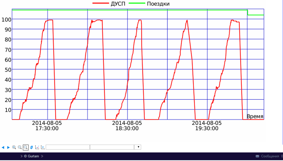

kazintersoft пишет:
Купили пару датчиков Технотон, на днях ждем. Будем пробовать в деле.
По результатам отпишемся.
Как и обещал, отчитываюсь.
Датчик установили (пневмоподвеска). Работает.
Вот график датчика

Re: Контроль веса и нагрузки на ось с помощью датчиков
Комбайн работает в поле, не останавливает. в движении происходит сбор зерна и так же в движение выгрузка. Ездки маленькие. Соответственно, как определить количество выгрузок и соответственно объем выгрузки.
требуется таблица
дата: начало выгрузки: окончание выгрузки: объем выгрузки: геозона: водитель
по сути обратный график уровня топлива
0-100 степень заполняемости бункера.

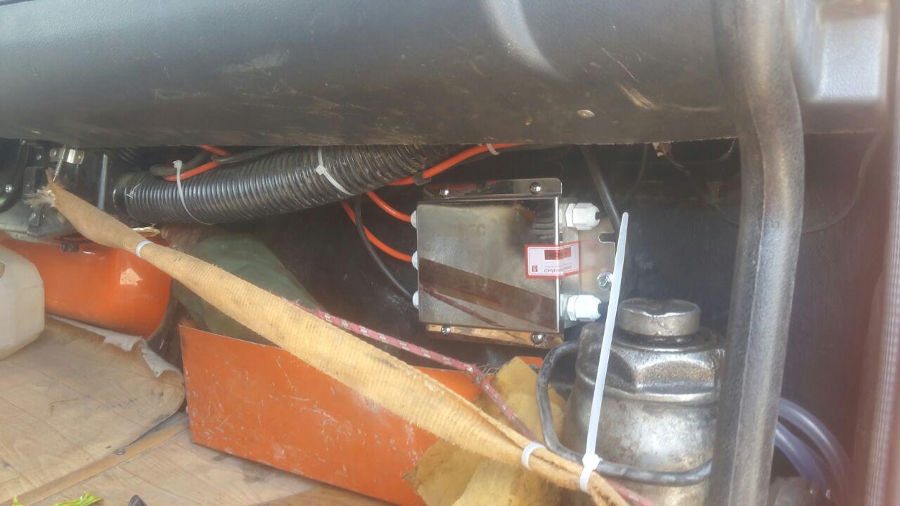

Система контроля нагрузки на ось для грузовиков с пневмоподвеской
Система состоит из блока, устанавливаемого на тягаче и блока устанавливаемого на прицепе.
Каждый блок содержит от двух до шести датчиков давления.
Система позволяет использовать с тягачом любое количество прицепов, оснащённых данной системой, без перекалибровки.
Блок тягача оснащён BlueTooth модулем, позволяющем водителю контролировать вес на смартфоне. Программа калибровки так же работает через BT подключение
Процесс калибровки максимально упрощен, для калибровки необходимо задать заводские данные и данные, полученные при проезде через весовой контроль при загруженном автомобиле. Причем последнее водитель может внести сам, используя программу для смартфона. Ему надо просто ввести данные с чека.
Данные в трекер передаются в формате цифрового ДУТ. Передаётся общий вес автопоезда, вес груза и вес каждой из осей.
На данный момент система находится в состоянии тестирования.
А где датчики давления размещаются? Дайте схемы фото описание оборудования
72
eretekov_evro пишет:
Датчики размещаются внутри блоков прицепа или тягача. Блоки могут содержать от 2-х, до 6-ти датчиков, в зависимости от количества контуров в пневматике.
Сейчас система проходит альфа тестирование, на DAF 105 установлен блок с двумя датчиками, на полуприцеп-рефрижератор Schmitz блок с четырьмя датчиками
Для подключения системы необходим четырёх жильный провод
+, -, 485А, 485В
На тягаче монтируются розетка, к которым подключается провод от блока прицепа и провод идущий к трекеру.
На прицеп монтируется розетка от которой идёт провод к блоку прицепа.
Для подключения прицепа к тягачу необходимо соединить эти розетки спиральным кабелем из комплекта.
Прошло еще 3 месяца, родилось ли ваше решение? Интересуют цены, комплектность ( все эти розетки и витые кабель самим искать или будут в комплектах). Готовы тоже подключиться к тестам, есть много лояльных клиентов

Oskolkov пишет:
Вы ее точно тестировали? Хотелось бы реальные результаты посмотреть.
Это скриншоты ещё 2016 года, уже тогда система работала с такой точностью. Сам расчет за это время не изменился, изменилась только архитектура системы.
Oskolkov пишет:
Мы аналогичное решение пробовали прошлым летом. Датчики брали Гном. Поставили по датчику в подушки 1 и 2 оси тягача. Для теста откалибровали по полной массе груза. Результаты одинаковые с обоих датчиков, потому что подушки осей - суть сообщающиеся сосуды и давление в них одинаковое. Заказчика в итоге это не устроило, потому что ему важно именно нагрузку на каждую конкретную ось видеть. На ПВК часто бывает, что масса груза в норме, нагрузка по всем осям в норме, кроме одной какой-то. Получается штраф.
Кроме того погрешность в районе 10%. Как вы 1% получили?
P.s. Допускаю, что у нас руки не из того места растут, но ИМХО решение с тензодатчиками поинтересней
Насколько я понял вы ставили датчики только на седельный тягач, а не прицеп не ставили. При таком варианте вы никогда не получите нужной точности, стоит сместить груз ближе к задней оси и у вас система начнет врать в меньшую сторону, а если сместить к седлу то в большую. При вашем варианте можно было измерить только нагрузку на ту ось куда вы установили датчик.
Как определить сколько датчиков надо для правильной работы системы читаем здесь http://axle-load.com/config,
Как монтируется здесь http://axle-load.com/install
Как калибруется здесь http://axleКак-load.com/calibration

Приветствую.что за система,как называется?как прошли тесты?есть реальные примеры по интеграции?если это еще актуально.
bersenev_s пишет:
