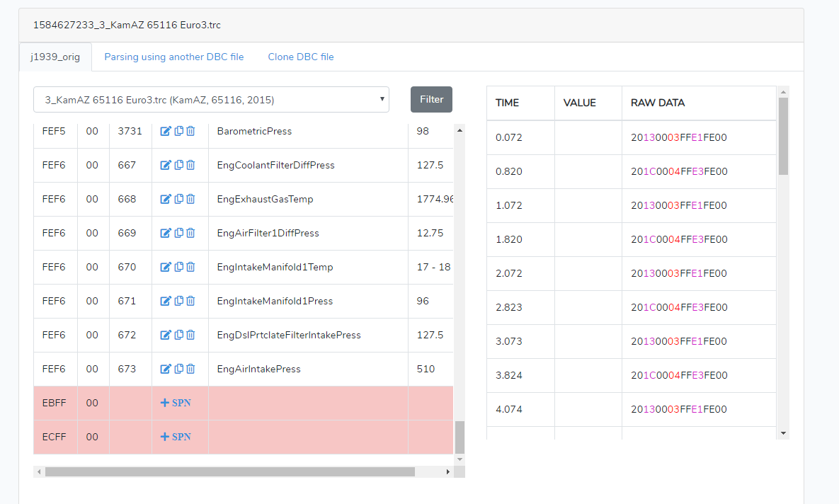

Добавлена расшифровка trc-файлов (формат популярного CAN-хакера)  для легковых авто.
думаем, что это серьезное упрощение задачи  ответа на вопрос "а что мы можем считать с автомобиля X?"
Можно было бы поддержать форматы логов, записываемых популярными трекерами, но для построения графиков необходимо время.
Кто пишет логи с временем?

Понемногу добавляются инструменты разбора нераспознанных параметров CAN
Теперь изменяющиеся байты в неизвестных параметрах подсвечиваются. Им теперь проще сделать описания в редакторе SPN для построения графиков и сопоставления с другими параметрами.

Теперь из сервиса можно сохранить выписку в PDF о всех существующих в кан-логе PGN/SPN/CAN_ID
Распознанные сохраняются с названиями, нераспознанные только в виде CAN-идентификаторов

Залили на сервис актуальную расшифровку протокола J1939 от 2020 года с дополнениями, в том числе, по электромобилям
была платная, https://www.csselectronics.com/screen/p … le-pgn-spn

Теперь сервис can2sky.com умеет также анализировать пакеты данных ISO-TP протокола, который широко используется в J1939. Его особенность заключается в том, что передаваемый идентификатор (PGN) передается в поле данных PGN ECxx, а байты данных - в EBxx (см. рисунок). Сервис извлекает теперь эту информацию и добавляет "скрытые" транспортные PGN в общий список для анализа и построения графиков. Стоит отметить, что GPS-терминалы вряд ли смогут считать ISO-TP пакеты, но для полного анализа содержимого CAN-шины эта функция необходима.
Все это бесплатно, коллеги)
