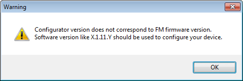

ПОМОГИТЕ
FM5300   ПРОШИВКА 30.2.1
Конфигуратор подключаться не хочет, пишет  configurator version does not correspond to fm firmware version, пробовал разные конфигураторы
пробовал Firmware updater 1.1.0.12, устройство видит определяет IMEI и версию прошивки, но шить не хочет пиши TIME OUT
992
Teltonika FM5300
(17/06/2018 11:57:54 отредактировано SAT)
Re: Teltonika FM5300
svano пишет:
ПОМОГИТЕ
Попробуйте  перепрошить  updater'ом, парным конфигуратору. Версии посвежее есть выше в этой теме Версии прошивок, выставленные выше, радикально отличаются от Вашей.
Номер версии самого конфигуратора и updater''а малоинформативны

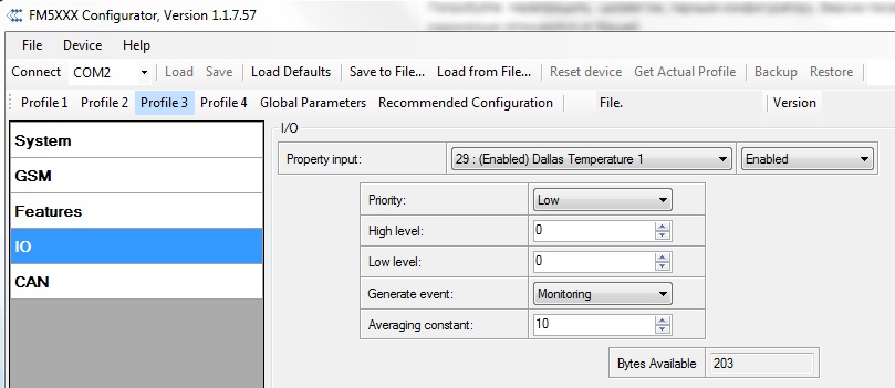

Добрый день. FM5300 прошили на FM5300.01.07.76.Rev.0.e
В конфигураторе настроили отдачу для 2-х датчиков температуры ds18b20 (param72 и param73) Заранее сказали что они уже прошиты под разные ID
Пришлось без теста собрать все на выезде: датчики параллельно к трекеру - 1(GND),  3(IW.PWR),  13(IW.data)
Результат:  param72=3000, param73=3000
Может подскажете, пожалуйста, где может быть проблема.. при сборке, или сам трекер донастроить надо (удаленно)
Во вложении скрин настройки IO.
  • Teltonika FM5300
994
Teltonika FM5300
Makci Значение 3000 это по протоколу dallas error. Т.е. похоже на  проблему физического подключения или совместимости датчика и трекера.
