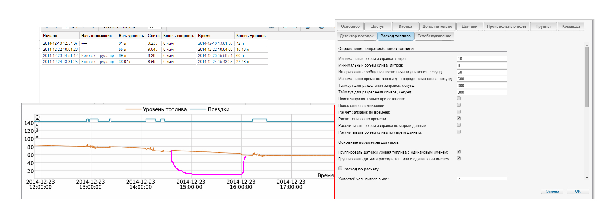

Здравствуйте! Подскажите пожалуйста как лучше настроить задание по сливам и заправкам, чтобы оно срабатывало верно и с наименьшим отставанием по времени от реального события по сливу или заправке в ТС.
Тестировал несколько вариантов по 15мин, 30мин, 45мин, 1час с сдвигами 5мин, 10мин, 15мин, 20мин. Все безуспешно, задание постоянно дублирует заправку/слив, либо срезает.

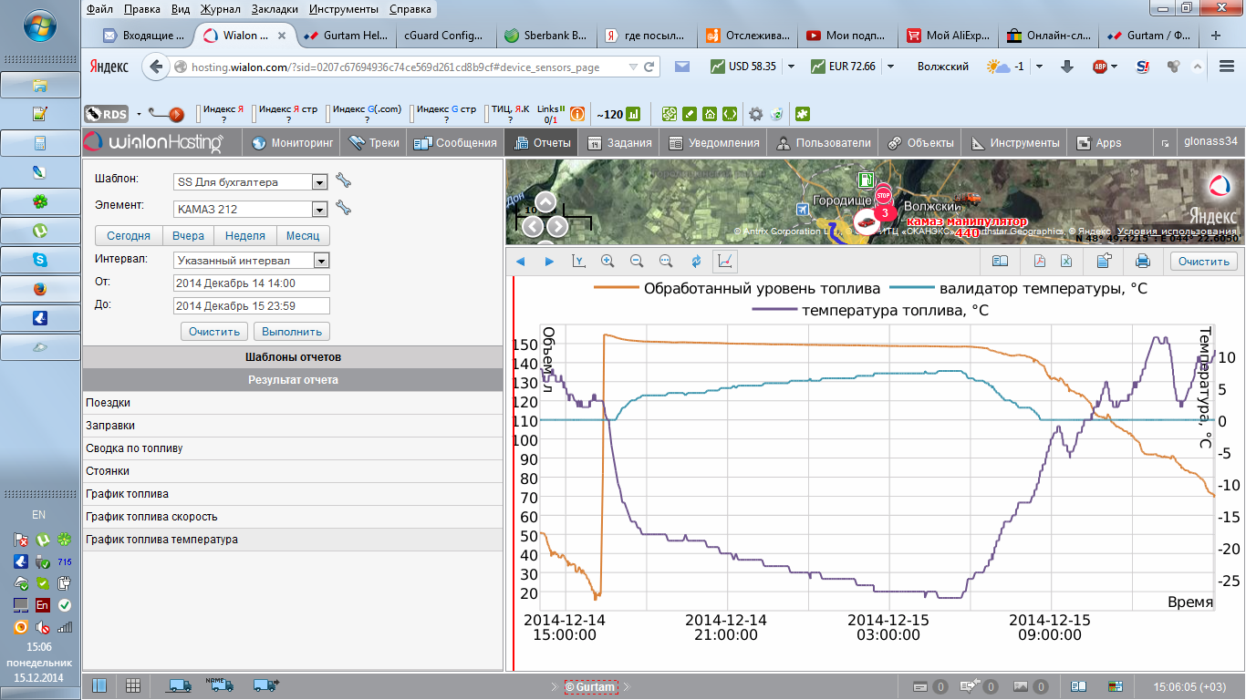

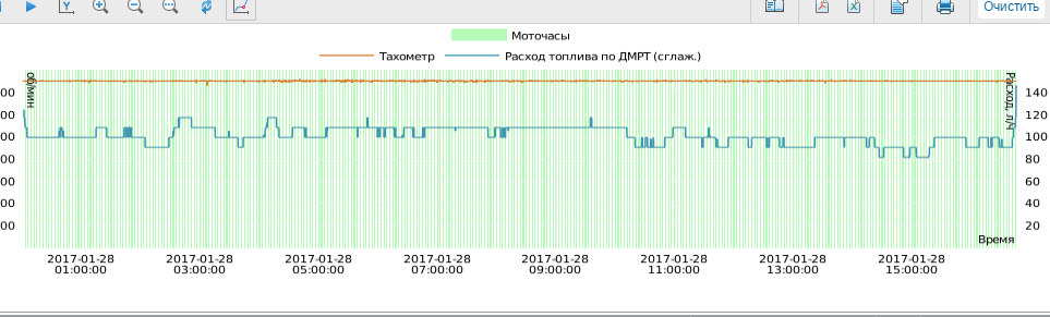

Нашел у себя аналогичный случай:
типа слив...
А был ли слив? Призрачные/ложные сливы топлива. Ищем правду
график
данные с прибора
Если запрашивать отчет за одни сутки, за 03.04 - то слива нет...
А если брать за чуть больший период, то картинки приложены...
С питанием проблем нет, с антеннами тоже.
29

Доброго дня! Такая ситуация. Есть бульдозер ЧТЗ эпических размеров и с ушатанным двигателем. Расход на стоянке - около 30 л/ч. Соотвественно система фиксирует сливы. Но не всегда. Никак не можем разобраться, как отловить реальный слив. Есть большие подозрения, что водила как-то регулирует двигатель. Расход на ХХ снижается, а он понемногу сливает топливо (кривая графика плавно идет вниз, без провалов). Что можно попробовать?
31

netskald пишет:
unitedsecurity пишет:
по приведенным скринам видно что за тот интервал температура упала на два градуса, обычно это всегда также отображается на графике спадом топлива, поскольку его объем уменьшается... Я бы проверил установленные параметры расхода топлива и таблицу тарировки ДУТ-а...
Исходя из ёмкости бака в 830 литров и градации ДУТа на 1024 деления, получаем:
830/1024=0,81 на литр
Следовательно слив в 61 литр должен был отобразиться падением показателя dut_lvl по крайней мере на:
61/0,81=75 единиц
В сообщениях этого нет. Значение dut_lvl снизилось на 6-7 единиц.
Кажется могу объяснить эту ситуацию в вашем случае перед "сливом" данные поступали относительно регулярно, после Х момента данные по топливу стали чаще пропадать. У вас стоит какая то степень фильтрации. Компьютер считает среднее до Х момента оно получается больше а после Х момента меньше.  Именно это и алгоритм Wialon воспринимает как слив. Пути решения : в данном случае уменьшить величину фильтрации по своему опыту оптимально 6-10 более становится только хуже вам попробовать еще меньше. Включить в настройках параметр заменять математически расчитаным, чтобы Wialon не обращал внимание на провалы в данных. Может как то поможет, а вообще я свой алгоритм разработал контроля заправок и сливов и реализовал в своей базе с помощью Active X.

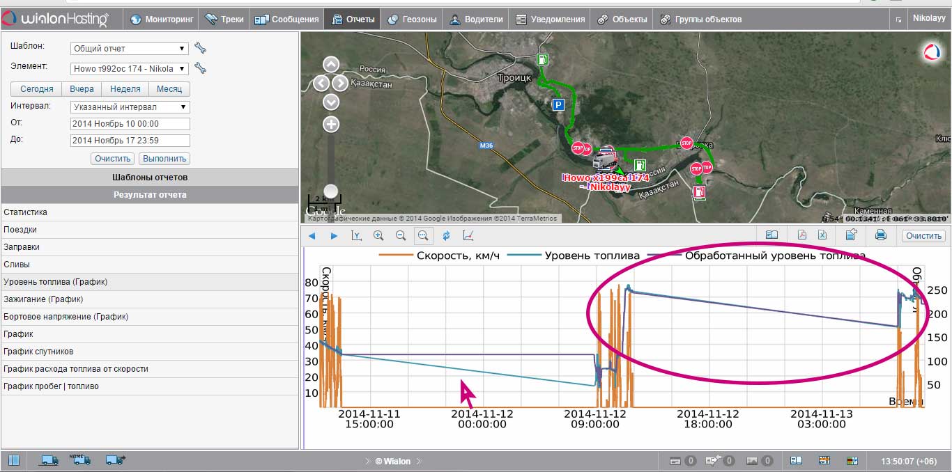

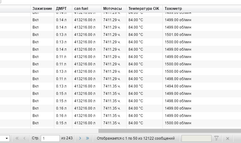

Коллеги, аналогичная ситуация.
Появляются призрачные сливы + не отображается расход топлива по ДУТ в моточасах.
Пример следующий: Имеется двух-баковый камаз с верхним оборудованием(кран).
Проблема №1
Если строить отчет с 31.07.2013 00:00 по 31.07.2013 23:59, то виалон сообщает о двух сливах топлива: 1) 10:47 2) 15:03
Есть строить отчет с 31.07.2013 09:00 по 31.07.2013 11:00, то слива нет.
Есть строить отчет с 31.07.2013 15:00 по 31.07.2013 16:00, то слива нет.
Проблема №2
При постройке отчета не отображается расход топлива по ДУТ в моточасах, грешим на то что техника стоит на месте и не двигается, но не понимаем ньюансов.
Так же есть Амкодор, который настроен идентично нашему камазу, в тракторе все работает как по часам.
Может кто то уже сталкивался с подобным?
Доступ к технике, графики и скриншоты могу выслать по почте, дабы не плодить одинаковые картинки.
Резюмируя все вышеуказанное - как привязать расход топлива по ДУТ к моточасам, если техника стоит на месте? Получается что ТС например бурит, тратит топливо, в рисуется как слив.
Заранее спасибо за помощь.

1. возможно ваши интервалы в отдельности не затрагивают всего слива, попробуйте их расширить
2. нужно смотреть что выбрано в качестве счетчика моточасов и действительно ли выдают он верные интервалы, + есть ли на них расход
общая рекомендация: использовать расчет по времени и выставить реальную норму по расходу на холостом ходу
Да, для подробного анализа можете дать доступ сюда или в личку.

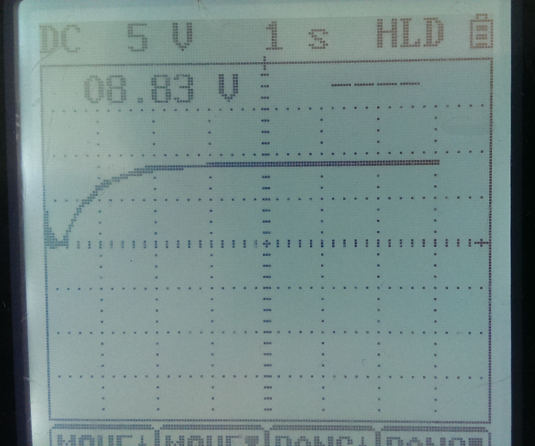

1.ый скрин чуть малоинформативен. покажите топливо до поездки. Вернулось или нет на свой уровень
2.ый подсказка с  напряжением. Заметили что просело напряжение и топливо. Это не слив. И дут скорее всего у вас аналог. Проверьте подключение. Такого не должно быть.
Да. И у всех заказчиков) всегда авто под камерами)
Added after    1 minuts  23 seconds:
poal пишет:
сливы не совсем и призрачные + по графику они есть, это видно, т.е. программа взяла данные и определила это падение уровня как слив - данные отработаны корректно
а вот уже причину таких данных нужно искать, возможно изменение уровня топлива таки было, возможно есть действительно зависимость от напряжения или был какой-то сбой датчика.
Никогда не говорите клиенту что слив. пока не будете на 200% уверены. Тут трабл с железом. а вот 1ый скрин не видно.
Нужно от поездки к поездке смотреть. Аналог не просел. но слив в 21 литр в течении 10 минут. Ну уж сильно нужно быть спокойным вором что бы сливать по 2 литра в минуту. Логично что это больше похоже не на слив а на изменение температуры топлива. Но опять же инфы мало.

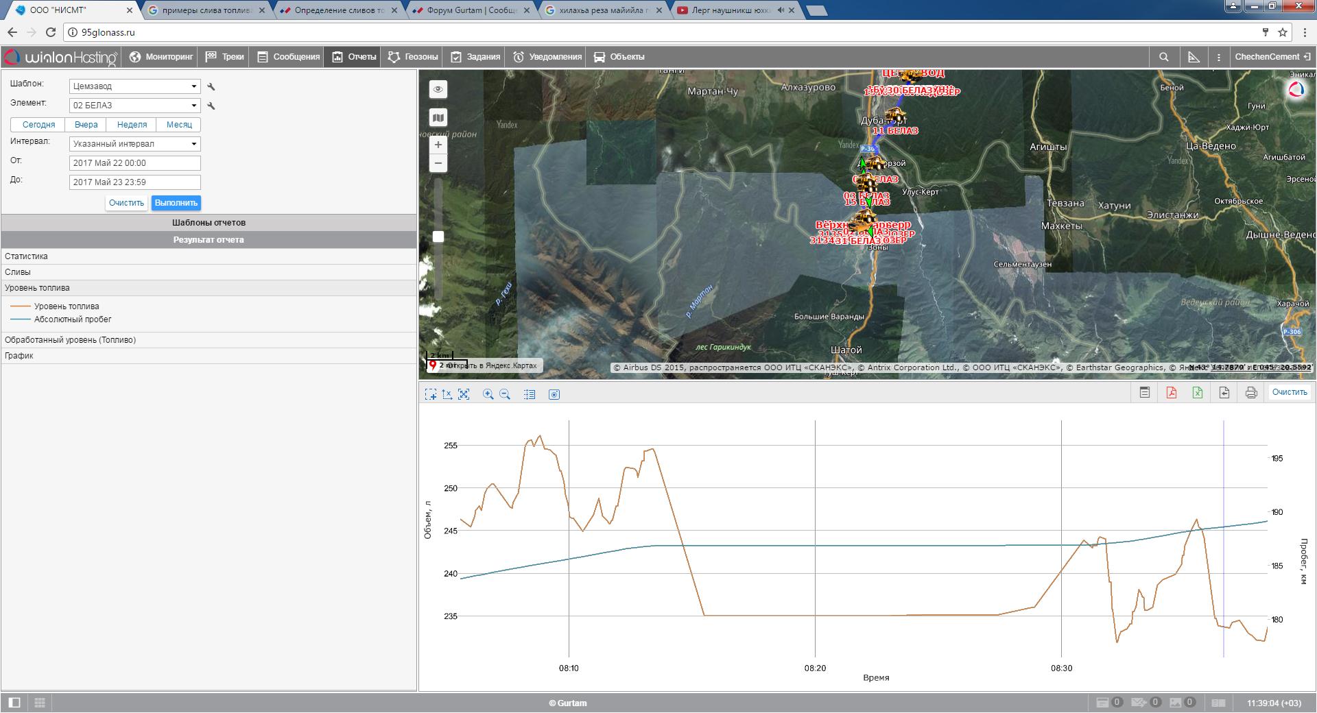

Доброго времени суток всем!
Очередной вопрос по анализу уровня топлива. Имеется такой график:
ДУТ частотник. Стоит на МАЗе с Реношным двигателем (сзади 2-а моста). Первая поездка после установки по стандартному маршруту, водителю надо показать тот же расход топлива, что и до установки. Сливает как видите через обратку, но "по-глупому", хоть и по 10 л 6 раз. Все бы ничего, но не сходится расход на здоровенной машинке, если посмотреть расход без сливов, то груженый он шел с расходом 28.5л/100км, пустой вообще 21,5 л/100км.  Если взять в расчет сливы, то груженый 47л/100, пустой 32л/100км. Особенностью 500 л Мазовского бака было замечено, что если воткнуть ДУТ между двумя перегородками в центре бака, то топливо при езде не калышится вообще (+-2 л максимум). Вопрос к форумчанам, может я ошибаюсь на счет сливов, ведь показания "сделанные" водилой, прям как в бумажке по эксплуатации.

А если в отчете "исключить слив из расхода топлива"?
57
Re: А был ли слив? Призрачные/ложные сливы топлива. Ищем правду
Исключил. Действительно я не правильно прикинул. Груженый 31л/100 км, пустой 25л/100км получилось. Но все равно больно экономичный Маз получился, ладненько со "своими старыми" водителями еще пообщаюсь, может так оно и есть..

Прошу прощения, если была такая тема, но не нашел..
В связи с частыми разрядками АКБ на авто некоторых клиентов, в отчетах показываются ложные заправки и сливы. Т.е. при разрядке АКБ ДУТ показывает "ноль", а при появлении питания в бортовой сети автомобиля, ДУТ восстанавливает действительное значение уровня топлива. Таким образом, система "рисует" сливы при снятии напряжения, а при его появлении - заправки. Как бороться с этими ложными заправками и сливами. Что то поигрался с валидацией по напряжению бортовой сети, но результат не впечатляет. Думаю, как-то надо бы "замораживать" показания ДУТ при пропадании напряжения в сети.. Но как?

скриншот для наглядности

Стоит телтоника fm1100 + аналоговый датчик топлива. Заправки показывает с + 1 литрой а вот сливы в -5 литров, как нормально откоректировать значение сливов?

Установили ДУТ на Краз, он выдает такие странные сливы. Пытались менять оборудование, что блок (Galileo 2.8), что ДУТ (аналоговый был, поставили цифровой автосенсор через преобразователь интерфеса) - все осталось, может кто сможет подсказать причину сливов?
  • А был ли слив? Призрачные/ложные сливы топлива. Ищем правду

Вот скрин с километражом

вы напряжение на графике покажите.

Sirros пишет:
А в график добавьте еще одну кривую: напряжение АКБ. Очень похоже на те случаи, когда клемму с АКБ скидывают (или массу отключают, в зависимости от того, как вы подключали питание). Если так, то по аналогичным проблемам есть соответствующая тема с просьбой/предложением к Гуртам.

Доброго времени суток, коллеги!
Решил не открывать новую тему, т.к. проблема та-же. При выключенном зажигании от штатного датчика приходит 0. Валидация по зажиганию помогает, но часто в момент включения зажигания сообщение об этом приходит, но значение датчика ещё 0-2 (нормальное значение не менее 5).
По рекомендации http://docs.gurtam.com/ru/hosting/cms/u … nsors/calc выставил минимальное значение Х=4. Не помогло: на графике те-же выбросы, т.е. фильтр по минимальному значению не отрабатывает. Что ещё я забыл настроить?

в таблице тарировки уберите значения с x меньше 4 и заного генерируйте таблицу расчета и установите еще раз минимальное значение x

Минимальное значение Х в таблице = 5 изначально. Поэтому minX выбрал =4.
Напряжение показано голубой линией на первом графике.
Да, массу отключают, напряжение на первом графике, валидатор на ДУТ для него я включил. Тут меня интересует почему за стоянку топливо падает, а потом в течении даже поездки возрастает, чего быть совсем не должно.

Sirros пишет:
Скорее всего температура.
(Посмотрите график температуры от датчика).
Ну, и если есть возможность - поиграйтесь с температурной компенсацией

Привет форумчани! Столкнулся с одной проблемой, и уже порядка 3 дней думаю, что и как ее решить! В общем суть такая: газелька Валдай 2012 года, на нее подключили DUT Technoton и Signal S2550! Так вот, при заводке у него происходит скачек напряжения порядка меньше 10В, что фиксируется DUT-ом, т.к. он перезагружается! Этот скачек длится не более секунды! Что посоветуете в этом случае, как убрать эти ложные показания? sad
P.S. скрин выложу сюда, может поможет!
Нужно работать не 12 часов, а головой!

Фишка в том, что в момент заводки, напряжение падает чуть ли до 7В буквально менее 1 сек, что в дальнейшем катастрофично для дута, т.к. дут перезагружается и начинает присылать данные с 0 до определенного уровня! И так постоянно, как убрать эту единственную секунду!

Сделайте валидатор по напряжению.....
Если хочешь чтобы мир изменился - стань сам этим изменением.
117
Не поможет! Пробовал, если сделать по напряжению, допустим ниже 10 В не считать, то само напряжение буквально менее секунды падает ниже 10 и что тогда?! Никак, все равно отображает ложные сливы! hmm

Доброго времени суток!
Не могу избавится от ложных сливов во время включения питания.
Некоторые скачки он фмльтрует, а некоторые почему то нет
создайте валидатор от напряжения питания (не равенство нулю). Уберите галочку "рассчитывать математически/по времени"
131
галочку убрал. не помогло.
Валидатор пытался сделать по напряжению, но вольтаж тоже странно показывает. не падает на 0
Makis пишет:
Скорее всего, программно эту проблему не решить. Сообщения идут достаточно адекватные (ага, только заниженные), и никакие другие параметры не смогут выступить валидатором "ложного" уровня топлива, т.к. также идут с адекватными значениями.
Смотрите, как на скриншоте: adc1 долго шло на уровне 2.5 В, причём машина двигалась с нормальными значениями всех параметров, а потом adc1 поднялся до 3.6 В. И ведь ничего, кроме adc1, не изменилось.
Как ни печально признавать, решение проблемы надо искать на "физическом" уровне.

Есть грузовик MAN. Делаю отчет с 6 декабря по 11 декабря, показывает 4 заправки: 27,57 л, 273 л, 279 л и 389 л. Диспетчер говорит мне,что заправить он должен был на 500, 300, 300 и 420 литров соответственно. По топливной карте она видит списание именно на те суммы которые и должны быть. Но, в настройках я выставляю галочку "Рассчитывать заправку по времени" и самая первая заправка неожиданно становится 479л, и последняя заправка 388 вместо 389. Две другие заправки остаются как были. Как это понимать? Кто врет: дут, виалон или водитель?
144
Без детального анализа графиков и характера эксплуатации ТС, а также текущих настроек никто ничего не скажет. Возможно все, от некорректных настроек до кривой тарировки или неработающего нормально датчика.

у меня  стоят автосенсор цифра
смотрю на данные по температуре от  дута
и на 300литров при дельте 30 градусов
топливо показывает 10 литров
приходится отфильтровывать валидатором по температуре.
график топлив с валидатором

без валидатора А был ли слив? Призрачные/ложные сливы топлива. Ищем правду

Солярка имеет коэффициент объемного расширения 0.84% на 10 градусов Цельсия изменения температуры. Известная штука мешает жить особенно на больших баках.
Вопрос отлично решается в цифровых ДУТ с функцией  термокоррекции.
Можно даже подстроить вручную если коэффициент расширения у Вашей солярки окажется другой. )
Technoton, Belarus

Всем привет. Такой вопрос интересует:почему система показывает заправку в 26,78 литров, а когда ставишь галочку "Расчет заправок по времени " показывает 163 литра?
162
ответ в самом вопросе - то есть медленно но верно уровень поднимался. То ость относительно длительное время уровень поднимался. Не сразу

Всем привет еще раз. Народ, такая ситуация по тому же тягачу МАН. Поехали на заправку с водителем 28 декабря, заправили 150 л. Приезжаю к компьютеру, делаю отчет и на тебе, заправка не обнаруживается вовсе. Делаю отчет по сообщениям от датчиков, так там ДУТ не присылает за эти сутки никаких значений по топливу, а последние данные были 26 декабря. Если поставить опцию "Расчет заправок по времени" то заправка обнаружится 26 декабря, а не 28. Вопрос: нормально ли то, что датчик Омником 20160 не в каждом сообщении присылает данные по топливу?Столько намучился с этой машиной.

такого быть не может.
Просто неправильно или смотрите или сделали. Заправка на двое суток отставать не может. Какое оборудование стоит то?

Всем привет! Проблема следующая, есть бетономиксер, т.е. малоподвижный. И в отчетах периодически как этот миксер стоит, регистрируется слив. Чтобы сливов не было, я временно поставил Таймаут для разделения сливов 119 секунд, и мин. объем слива 8 литров. Причем при преодолении этого порога в 119 секунд, например если ставишь 120 сек., показываются сливы. Со всякими настройками типо расчеты по времени ковырялся, пробовал, ничего не помогает. Скриншоты с графиками прикрепляю.
177
еще
178
и еще
179
У вас слив по времени стоит, а расход на холостом ходу 2 л/ч, насколько я вижу. Вот и регистрируется слив, поскольку график топлива явно завален свыше 2 л/ч.
А прочие таймауты принципиально влияние на детектирование здесь не оказывают.
180
Большое спасибо! с этим параметром столкнулись в первый раз, все показывает как нужно
посмотрел напряжение, когда машина не работает топливо и напряжение в норме не скачет(терминал запитан на прямую от АКБ)
думаю что вода в баке скорей всего.
вот график напряжения и показания ДУТ за одно время.
P.S спасибо за помощь
Уважаемые Гуру Wialon, помогите разобраться новичку. У клиента  зафиксированно  повышение топлива на 30 л во время поездки в течении 10 мин, причем эта ситуация повторилась еще один раз те же 30л и те же 10 мин (первый раз в 11:40, второй в 16:40 сразу после заправки). Предположение было, что есть 2-ой бак, но как оказалось -нет.
Что это может быть?
Выложи еще сообщения график, относительно напряжения.

(17/03/2016 14:34:10 отредактировано SAT)
valeriy8110 пишет:
47 просмотров и ни одной версии?????
Не очень ясно, о каких 10 мин. вы говорите....
Версий масса ...
Например, в 12:00:
учитывая объем прибывшего топлива 25-30 литров , заправился из канистры чем угодно подешевле  (вплоть до печного топлива). Дальше обычный расход топлива до следующей заправки.... )
В этом масштабе не очень видно, в движении или на стоянке это происходит.
Доброго времени всем!
Уже не первый раз обращаю внимание, что то не так с контролем топлива у меня.... Или я не правильно делаю, или где-то собака зарылась.
На скриншотах видно - в отчете за месяц зафиксированы сливы, выбираю по дням, сливов нет. Просматривая график топлива за месяц, так и не смог найти слив. Что не так? Как это объяснить? Автомобиль Вольво, два разного объема бака.
Второй момент, который вызывает недоумение у меня - как программа определяет слив? Что влияет на определение слива? Двигатель работал на стоянке, и тут вывалился слив. С какого перепугу не пойму. В реальности слива не было. Для чего существует параметр - Расчет сливов по времени? Чтобы техника которая топчется на месте считала расход а не слив. Так? То есть грузовики, которые ездят по трассам, и в ожидании груза стоят на стоянках под этот параметр не попадают так?
А так же до сих пор не понятен мне факт определения начала заправки. Точка берется произвольная...
VladWialon
График топлива можно за время фиксации слива с напряжением например? Или доступ тестовый в лс
Баки у вас сообщаются или разные? Суммируются в таблице датчиков или нет?
По поводу галки "по времени" https://docs.mos-glonass.com/ru/hosting/faq/ … onitoring1
На графике один из сливов. Видно, что бортсеть менялась. Автомобиль стоял на месте, грелся.
Баки сообщающиеся, датчики суммируются. Хотелось бы Вашей перепроверки моей настройки с двумя дутами. На скриншоте видно настройки двух датчиков.Верно ли настройки?

VladWialon пишет:
Подробно о расчете топлива описано в документации здесь
Если слив был детектирован на пересечение дней, то в отчете за день вы его можете не получить, а уже при выполнение за несколько дней (когда попадают пересеченный дни) слив отображается , либо поездка (если расчет слива по пробегу (галочка "Расчет сливов по времени" выключена) началась только на следующий день(дни) , в этом случае также, т.к нет данных по изменению пробега , то за один день слив не детектируется
опция  "Расчет сливов по времени" рассматривает уровень топлива по всем сообщениям вне зависимости от поездок. В основном опция используется для малоподвижных объектов, когда нет возможности детектировать изменения пробега.  Можно попробовать применять и для движущихся объектов, но все зависит также от исходных данных, который присылает прибор
Также в случае применения этой оцпии нужно иметь ввиду, что влияет значение  параметр из блока "Расход по расчету" → "На холостом ходу, литров в час" : если скорость расхода топлива по датчикам больше , чем это значение, и достигается минимальный объем слива, то слив будет детектировать
Для детектировании времени заправки берется время наибольшего перепада уровня топлива

Люди добрые, помогите !)
в общем подключил я к терминалу арнави канлог фарватер.данные на виалон пошли но вот с графиками беда какая то, а именно моточасы идут на графике рывками и расход абсолютный также какими то пиками... также к терминалу подключен датчик расхода дфм (в виалоне как дмрт)с него график ровный без разрывов. скриншоты прилагаю.
любую, даже самую простую задачу - можно сделать не выполнимой, проведя достаточное количество совещаний.

Для абсолютного расхода выставите нижнюю границу

а поподробнее? сколько границу? после расчета? ставил 0 результата нет..

Посмотрите до какого значения падают показания ДАРТ и поставьте единиц на 10 больше. Проблема только в том, что у меня, со временем, эта граница сдвигалась вверх, пропорционально увеличению значения ДАРТ, поэтому брал текущее значение ДАРТ минус 100 единиц и это ставил границей.

судя по сообщенияс дарт не падает вообще только повышаеться со временем. поэтому и не могу понять про что вы))) может я доступ вам предоставлю поможететак сказать пальцем тыкните?) или по тимвиверу?)

Прошу простить, не правильно понял описание проблемы.
Что касается рывков и пиков на графике, не знаю как поправить. В принципе все логично, Вы же на график выводите изменения значений, т.е. когда у Вас пришло 5 сообщений с одном значением ДАРТ или моточасов, то на графике будут отображаться нули, т.к. ни объем израсходованного топлива ни кол-во моточасов не изменилось. В 6-м сообщении у Вас увеличилось значение ДАРТ и моточасов, поэтому на графике отобразился пик, а потом опять спад.

вот с этим и проблема
Помогите разобраться с графиком был ли слив!?И такая беда день через день!!! Зарание благодарен!
234
rusakov.andrei.89 пишет:
По этому графику мало что понятно. Пробовали фильтрацию/сглаживание увеличить?

Подскажите пожалуйста, как керосин может повлиять на показания ДУТ?
239
плотность иная  влиять может)
https://glonass-34.ru/ Южаков Мониторинг
240
glonass34 пишет:
....это ясно, другая диэлектрическая проницаемость, а точней как себя поведет: сливы ложные покажет или наоборот заправки, или спрогнозировать нельзя в принципе?!
241
от куда сливы или заправки.  вырастет погрешность  и все.

Коллеги, дабы не плодить новую тему.....
ДУТ Сиенсор, техника Либхер 913
У кого какие соображения? Первое, что приходит в голову - вода....
254
(21/05/2017 12:26:16 отредактировано opl)
79002410122 пишет:
правильно приходит в голову!!
Сделай проставку временную  под голову ДУТа .сантиметров на 5 чтоб поднять, пусть денек покатается, если все ок,  сливать воду.

Помогите пожалуйста, на данном графике слив или датчик чудит???
257
Viskhan пишет:
Судя по графику - слива нет, а вот колебания большие...У вас график всегда такой?

к сожалению да, не понимаю как его сделать чтобы таких скачков не было. ДУТ на Белазе установлен, работают в горных местах, может все из-за этого!?

А если вот так, показать скорость и расход топлива?
261
И всё же останусь при своём - скорей всего слива нет..
Повышение уровня с 245 до 256 перед остановкой не понятно, потом начало движения с 245.....
Что за датчик стоит и какое расстояние от конца датчика до дна бака?
262
(23/05/2017 13:04:29 отредактировано Viskhan)
точно не знаю, но до дна там сантиметров 2-5 не больше

Здравствуйте. проблема в том что как отключается питание ДУТ уходит в минус. и отчёт пишет СЛИВ. при подключении питания отчёт показывает ЗАПРАВКА.  ну на это поставил НИЖНЮЮ ГРАНИЦУ. а вот в панели мониторинга уровень топлива выходит в ошибку после отключения питания на ДУТ, а терминал работает от батарейки. можно ли как-то на мониторинге оставить последнее валидное сообщение, чтоб показывал литры? клиент просит.
269
Здравствуйте, amigo!
amigo пишет:
проблема в том что как отключается питание ДУТ уходит в минус. ... ну на это поставил НИЖНЮЮ ГРАНИЦУ. а вот в панели мониторинга уровень топлива выходит в ошибку после отключения питания на ДУТ, а терминал работает от батарейки.
Если в этот момент трекер присылает значение параметра от ДУТ, которое по какой либо причине (например, засчёт валидации или таблицы расчёта) считается невалидным, то система отрабатывает корректно, так как Wialon отображает те данные, которые присылает прибор.
Если же в этот момент трекер не присылает параметра от ДУТ, то вы можете достичь желаемого результата выключив опцию "Последнее сообщение" в свойствах датчика.

Здравствуйте всем , подскажите пожалуйста если этот вопрос задевался ранее в этой ветке или может быть в другой ветке ? А именно :
Возможность для интегратора удалять вручную  строки в отчетах для исключения ложных сливов и заправок . Я уверен что  с этой проблемой
столкнулся каждый партнер в своей работе . У нас лично такая необходимость появилась после того как мы решили дать клиентам
очень точные данные с минимальной погрешностью особенно по сливам . Используем  трекеры и датчики Omnicomm , порог
сливов выставили индивидуально для каждой техники , в среднем от 2-х  до 4 литра , и естественно чем меньше порог тем больше ложных
сливов ,  есть пожелание выставлять очень маленький порог  и по необходимости после анализа всех факторов иметь возможность  вручную удалять ложные строки в отчетах .

Отчет - динамическая структура, которая формируется по заданию, на основании сообщений, прошедших фильтры детектора и настройки отчета. Вы как предполагаете в таком случае удалять из отчета информацию?

Корректируйте настройки объектов, чтобы ложных было меньше.
Однако, в любом случае, эти действия никак не влияют на относительную погрешность измерения уровня, о которой вы писали.

Мы и так сократили ложные сливы  до минимума ,но как  клиент должен поверить на слово когда  у него  4 слива  по 5 литров в отчете , а физически после анализа по графику только 2 реальных ?

Вы сами себе противоречите. Если в отчете 4 слива, а реальных 2 - это не минимум. Рекомендации я выше написал, другого способа в Виалон нет.
Можете маниакально перетарировать датчики, но с т.зрения снижения погрешности выиграете, быть может, 0.5%, не более.
PS Вы, мне кажется, путаете погрешность измерения и точность работы алгоритма заправки / сливы.

Стоит разобраться, как вы определяете, является слив реальным или ложным. Если упавший уровень топлива возвращается, то можно попробовать немного увеличить степень фильтрации. В принципе, стоит взглянуть на поведение сглаженного/сырого уровней топлива и на настройки объекта. Вы можете отправить запрос на support@gurtam.com для более детального анализа.
