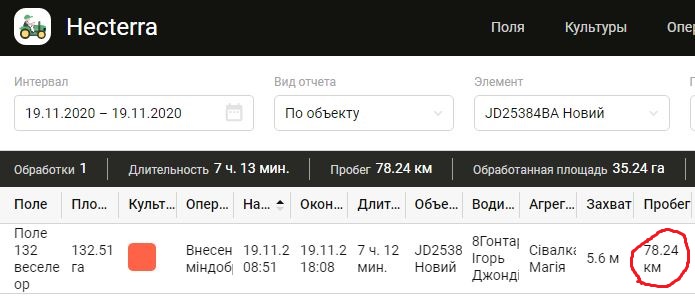

Откуда такая разница в пробеге, между "hecterra" и отчетам в Виалоне?
Мне нужно заполнить путевой лист для с/х техники с учетом площади обработанной трактором/комбайном. Если из общего пробега вычленить по времени данные "гектерры" то общий пробег не совпадает.
