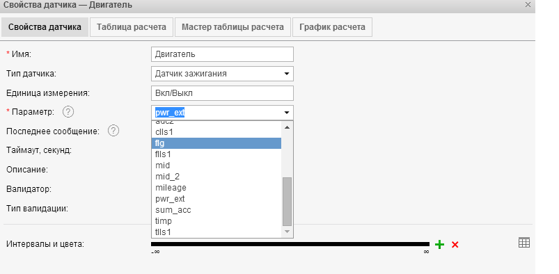

как прописать датчик зажигания на Omnicomm Profi ?
если сам регистратор видит зажигание а в сервере вы его не видите то
при выборе типа датчика поставьте "Датчик зажигания"
при выборе параметра установите flg:1
как отобразить работу двигателя?
создайте датчик
при выборе типа датчика поставьте "Датчик полезной работы двигателя"
при выборе параметра установите pwr_ext
(это напряжение бортовой сети автомобиля)
далее в мастере таблицы расчета сделайте таблицу
пример для автомобилей с бортовой сетью 24В
23 - 0
24 - 0
25 - 0
26 - 0
27 - 1
28 - 1
нажмите на "Генерировать таблицу расчета"
при необходимости подкорректируйте по реальным показаниям
т.к. у каждого авто свой порог напряжения по которому можно однозначно судить о работе двигателя.
цифры напряжения могут быть и дробными, для более крутой характеристики.

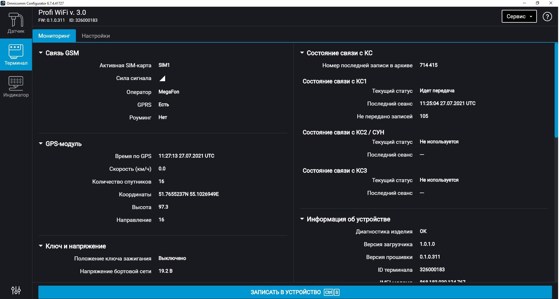

Есть прибор Omnicomm Optim.
Где взять для него ПО для настройки, и как он работает на WH ? Есть какие либо сложности и так далее ?
Omnicomm Profi
Re: Omnicomm Profi
Добрый день.
Ссылку на конфигуратор отправил, если будут вопросы - обращайтесь!
Аркадий Рушкевич
Omnicomm Profi
Re: Omnicomm Profi
Obscured пишет:
Добрый день.
Спасибо... еще бы схему подключения, а то прибор привезли, а схемы куда подключить питание нет...
Omnicomm Profi
Re: Omnicomm Profi
Уже скинул!

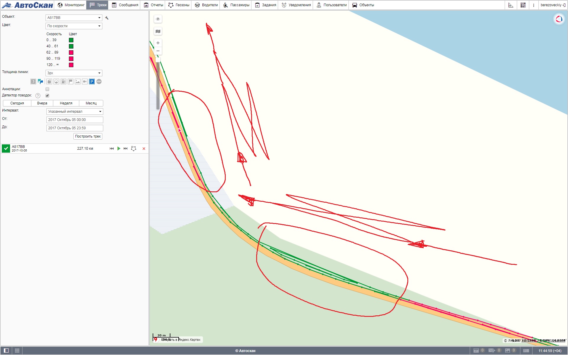

коллеги несколько месяцев мучает проблема с завышением прогега. причина видна на скрине в приложении. Что ситранно используется 8 терминалов из одной поставке. Полностью идентичные настройки. И проблема возникает не на всех из них. По итогам дня в зависемости от интенсивности работы +150/100 км лишних всегда. Пробовал настраивать фильтрацию в свойствах ТС(терминала) результват нулевой. Ичто еще интересно все терминалы одновременно передают данные на Виалон и Омником Онлай, и на Омникоме все нормально, пробег корректен.
Прошивка на терминалах 275. Всю голову уже сломал. Перебрал все настройки терминалов, пробовал отключать "Сбор данных на поворотах" и Акселерометр. Ничего не помогает.
Производитель молчит.

Привет всем! Получили партию Omnicomm Profi 3.0. ситуация такая, не видит компьютер трекер , тем самым не могу провести первичные настройки, configurator установлен 6.6.2.21330 все драйверы установлены, всё проверил, не подключается по USB к ПК и всё. Отправлял смс на сим-карту *getinfo# - пришел ответ:
INFO
DID=FFFFFFFFFFFFFFFF
HW=022 BL=1.0.1.2 FW=Omnicomm Profi3 306
REC=134009
IMEI=868183031295533
VID=-1
Меня смущает последняя строка "VID" Я все же думаю что это заводской брак, на стадии сборки!
Что делать, как мне быть? Может кто поможет!

Re: Omnicomm Profi
vazovskii2000 пишет:
VID должен быть id терминала, коль вы вставили в него симкарту, попробуйте к нему подключиться через СУН (если пароль известен)
Через сун можно прошить до 309 прошивки и посмотреть что будет дальше.

Здравствуйте! Сервер Wialon не принимает данные от прибора Omnicomm Profi WiFi v. 3.0.   ID: 326000183
Координаты определяются. В системе Wialon отображается, что объект подключен, но сообщений никаких нет.
В Конфигураторе omnicomm видно, что накапливаются новые записи и происходят попытки отправить данные.
2 Прибора omnicomm Optim, такая же ситуация, со вчерашнего дня, но до этого они работали.
Подскажите как это исправить?

Доброго дня , можно ли как то чудесным образом сбросить пароль на омникомм смарт 3.0?

rbn56 пишет:
Здравствуйте. Аналогично. Вчера был на осмотре один такой блок, сегодня второй. Вчера монтажник обновил прошивку - без изменений и ТП Омникомм не помогла. Сегодня позвонил в ТП Омникомм: всё должно работать - говорит, прошивку обновите на 311. На очереди ещё несколько таких блоков. Что с ними можно сделать?
187
Omnicomm Profi
Re: Omnicomm Profi
Для более подробного анализа проблемы напишите, пожалуйста, обращение на support@gurtam.com и уточните ID проблемных устройств, имена объектов, в также предоставьте скриншоты из конфигуратора.

Ответ Ваш поздно увидел. Вчера 1 блок так и не заработал, монтажник написал рекомендацию на замену. 2 других блока заработали: не сразу, а по прошествии времени, первый примерно через 2 часа начал слать сообщения на виалон, второй быстрее - оба блока выгружали старые сообщения, возможно - в этом и была причина, что виалон не пропускал некорректные сообщения. На очереди ещё около 8 ТС с такими же блоками. Если буду принимать у монтажника подобные проблемы, то составлю подробное письмо. Спасибо за ответ.
