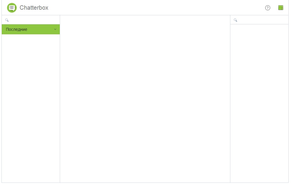

Добрый день
Кто в курсе почему перестал работать Chatterbox. Или это только у меня ? Показывает пустой список

Добрый день
BITREK пишет:
Последний раз приложение обновлялось 3 недели назад, на тестовой учётке всё работает.
Если проблема не исчезла, предоставьте, пожалуйста, доступ в ЛС напишите на support@gurtam.com
