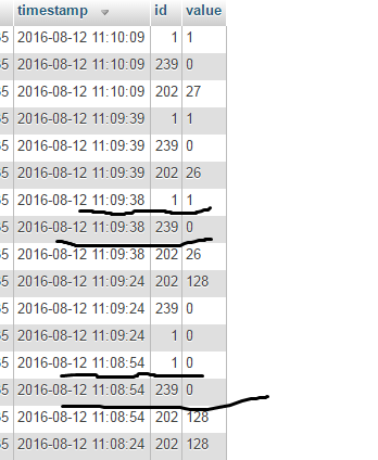

Всем привет! У меня проблема с зажиганием возникла все пишут что это параметр 239 (ignition),  но на виалон в упор идет 0. Отправил трекер на свой сервер трекер выдает параметр id1=1 т.е. Digital Input , на моем сервере срабатывает зажигание с id1 а id 239 так же 0 шлет. На Wialon почему-то только param239 идет, а param1 вообще не выводит.
Кто как настраивал зажигание? Прошивка 01.17.02.Rev:4
Причем с другими параметрами как  RS 485 и RS 232 проблем вообще не возникает.
  • Teltonika FM1125
111
Teltonika FM1125
Re: Teltonika FM1125
Все разобрался. Проблема решена. В настройках трека Ignition Settings поставил зависимость от Digital Input 1.

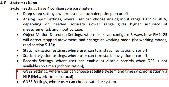

Доброго времени суток.
Установил на FM1125 новую прошивку 01.19.07.Rev:0.
В настройках появился пункт GNSS Fix Timeout fot Time Sync via NTP и галка Enable NTP Time Sync.
Инструкция умалчивает о данном функционале.
Вопрос - сталкивался ли кто-либо с данными настройками и на что они влияют?
С Уважением, Волков А.В.

avolkov пишет:
Так басурманским по белому же написано. Отвечает за синхронизацию времени.

lightsaber пишет:
Мне тоже, толком не ясно: для чего это нужно?
Не поймал прибор спутники при первом включении, не знает точное время.
Прибор пишет пакеты в память и не отправляет, пока спутники не поймает. Время в сообщениях неправильное.  Как поймает спутники, выгрузит весь архив.
Если ставим галочку "отправка данных без синхронизации времени", то пакеты будут отправляться на сервер, время в сообщениях будет неверное? Вроде как на Виалоне это видно просто как сообщения с параметрами без координат.
В логике работы Телтоники наличие спутников, по-моему, влияет только на 2 значимых алгоритма (кроме поиска координат): 1. Режимы сна. (не засыпает без видимых спутников) 2. Отправка данных (решается галочкой в настройках).
Синхронизация времени по NTP в данной прошивке не влияет на засыпание прибора.
То есть было бы не плохо разъяснить в бусурманском руководстве:
1. для чего синхронизировать прибор по времени?
2. с каким сервером NTP он синхронизируется?
3. что происходит, если не удается засинхронизироваться за указанный таймаут?
4. этот таймаут лучше ставить меньше минуты или больше часа?
5. как часто прибор пытается пересинхронизировать время по NTP и при каких событиях?

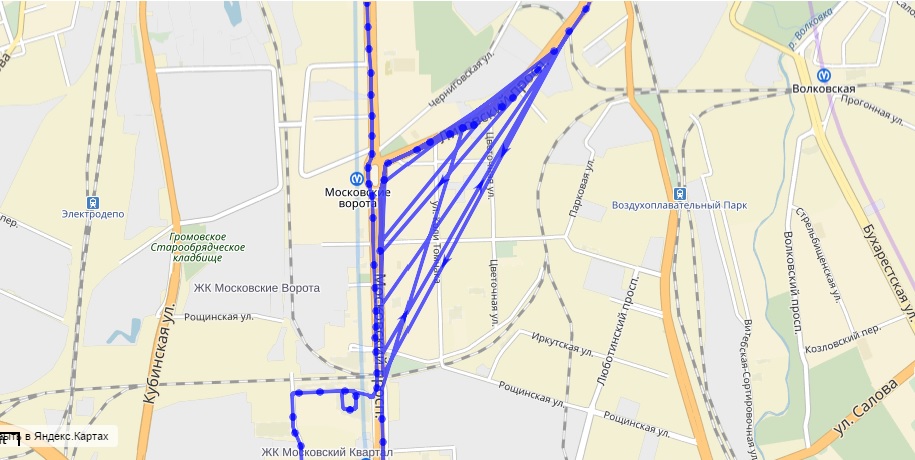

pruwait Подозреваю, что этот пункт нужен чтобы избежать картины с координатами как во вложении. Это возникает, когда прибор шлет данные с одинаковым временем (неверным)

Заметил прыжки у 1125, почти всегда прыжок связан с пропажей связи
param205=0, cell_id=0, param206=0, lac=0 пока нет связи прибор не пишет координаты в ящик.
Кто сталкивался, как лечится? прошивка 1.17.20

"Прыжков" нет, пишет нормально, при возобновлении связи или перезагрузке историю скидывает.
Может в Вашем случае работает глушилка?, поэтому и ничего нет?

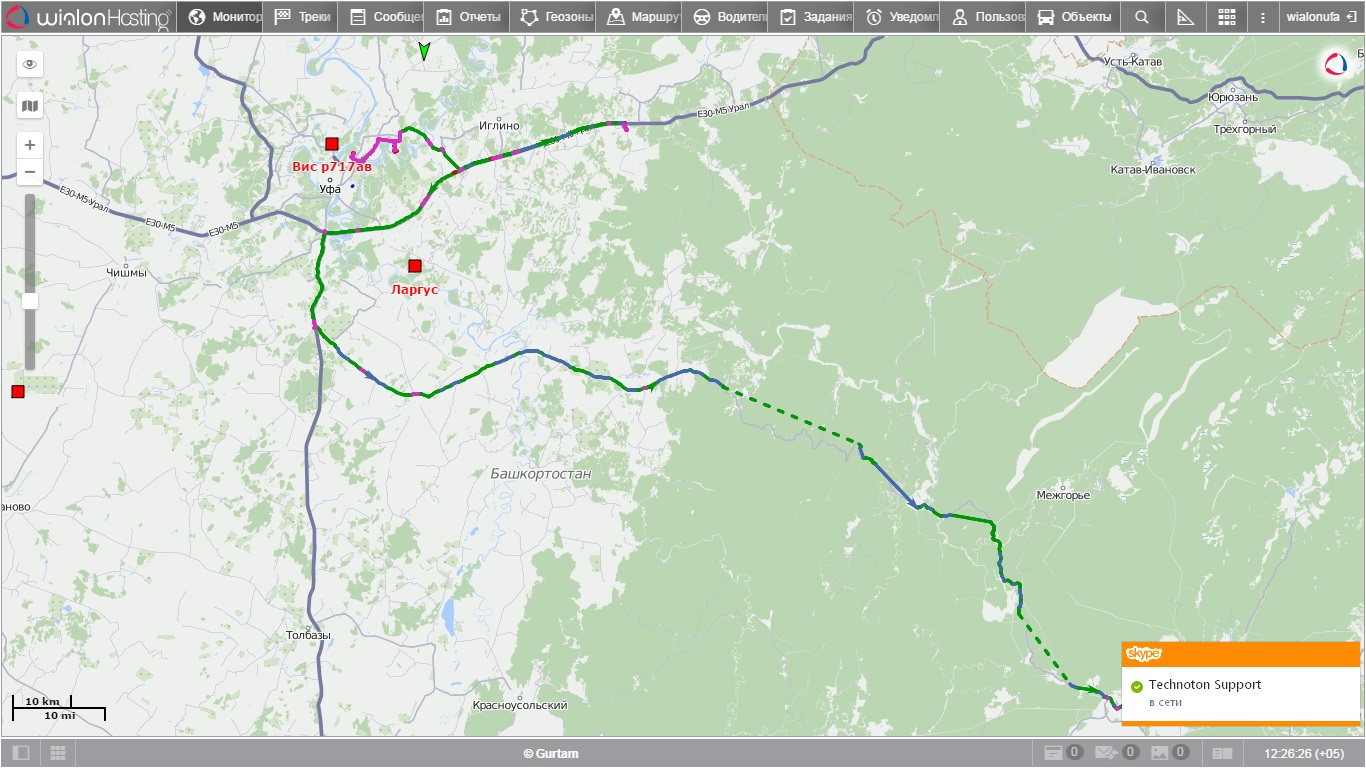

Глушилку исключаю, пока машина в зоне нормального покрытия сети трек хороший, проблема начинается когда машина в горах.
Грешил сначала на переполнение черного ящика, увеличил дистанцию с 200 до 500 метров  не погает.

1125 двое суток при движении точно в ящике держит. У Вас же куски пропадают максимум по 20 км, это мало, у меня , когда виснет, в памяти треки по 500 км, и все выкидывает на сервер при резете. У меня стоит, что отдать сначала новые данные, потом старые данные.
Может в Вашем случае ключевое слово горы? Антенна глубоко убрана, поэтому нет координат? Сколько принимает спутников в движении по равнине?". Их должно быть порядка 20, не знаю как в Ваших широтах, но, у нас так.

Горы не высокие, Урал. Прибор за магнитолой металла там мало, такой же ларгус c ADM ездит по этим местам без проблем. Перед пропаданием прибор видит 12-15 спутников. На равнине 19-20. Данные выдает сначала новые потом старые.

1125, стоит sim МТС, наверное не ошибусь, если скажу, что девайсы каждый раз виснут на Московской трассе, на участке от Рябово до Ульяновки. В районе Тосно +/- 15 км.
Такая проблема достаточно давно, и я думаю что на всех устройствах, по крайней мере которые поставили мы.
Лечится резетом. Разницы нет адрес сервера прописан цифрами или буквами.....
версия 01.17.02 rev 4
На остальных дорогах нашей необьятной Родины это не замечено.
Как впрочем и на других девайсах отличных от 1125))))
Когда терминалы "зависают". На входящие или смс блоки отвечают? И трек после выгружают? Если да, то проблема в прошивке. Обращайтесь к дилеру для обновления.

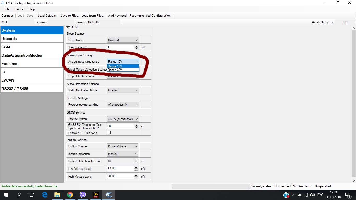

Впервые столкнулся с данным девайсом .Поможет ли кто с готовой конфигурацией для связки с цифровым ДУТ?
163
Teltonika FM1125
(01/06/2017 17:36:15 отредактировано teltonika_support)
Добрый день всем
эскорт ТД-100 использует RS485 подключение, то есть со стороны приборы тоже должно быть выставлено так же  RS485 байдрейт 19200(выставиться автоматически). Если с подключением все в порядке, нажимаете Rescan и в графе ID должен быть номер. Далее сохраняете конфигурацию (обязательно что бы номер ДУТ(ИД) вписался в прибор).
Прилагаю картинку подключения ДУТ через RS485

Здравствуйте, может кто-то сталкивался с проблемой телтоники 1125 и как они решается
Teltonika FM1125
Конфигурация прибора во вложении
Опубликовать вложения
Иконка вложений конфигурация.xml 156.93 Кб, файл был скачан 695 раз(а)
Олег Логинов , ООО "СИГМА" - Сигнализация Мониторинг Автоматика
266
Teltonika FM1125
Настройки определения движения объекта, по зажиганию поставте.

Подскажите, а NTP синхронизацию стоит ли включать в этом приборе?
268
Teltonika FM1125
sigma пишет:
Включайте. Проблем из-за NTP пока не было, как и пользы.

sigma пишет:
Teltonika FM1125
Возможно проблема с сортировкой пакетов, обновите прошивку.
270
Teltonika FM1125
В Вашей конфигурации настройка определения движения - "Msensor". Нужно установить "Ignition"

sigma В Вашей конфигурации настройка определения движения - "Msensor". Нужно установить "Ignition"

Добрый день ребят ! Подскажите пж ! Приобрел навигационное оборудование Teltonika FM1125, хочу настроить его, не выходит, где можно скачать прошивку и конфигуратор на него?
Ломаю голову уже второй день ! Буду благодарен за помощь !

Парни, за что данный параметр отвечает?
  • Teltonika FM1125
278
Teltonika FM1125
Диапазон работы аналогового входа. Либо от 0 до 10 Вольт, либо от 0 до 30 Вольт.
279
Teltonika FM1125
На полеты влияет? Было 10 и прошивка 01.27.15, обновил 01.28.07, поставил 30, на стоянке выбросы. Техника 24В. Зажигание подключено.
280
Teltonika FM1125
Как-то так.
  • Teltonika FM1125
281
Teltonika FM1125
(11/03/2018 18:27:17 отредактировано woollen)
На полеты никак не влияет.
Если зажигание подключено, сделай определение движения по зажиганию.

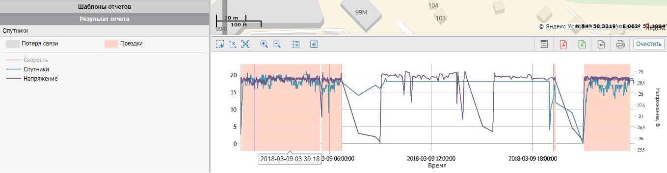

Коллеги, в продолжении. Может это наведёт на мысли...
1. Потерь питания небыло
2. Зажигание не пропадало.
3. Скорость в какой то момент просто зависла на 71 км, как и зависло на одном значении количество спутников и после этого перестал рисоваться маршрут
  • Teltonika FM1125
295
Teltonika FM1125
А, то есть,  сообщения шли, но с одними координатами? Если так, то можно попробовать статическую навигацию отключить, если включена.
296
Teltonika FM1125
Сообщения появились в районе 19 часов..После появления сообщений отрисовался прострел и машина отобразилась на новом месте...
На графиках видно зависание скорости и координат..
До 19 часов все данные были только на 7:38 утра
297
Teltonika FM1125
79002410122 пишет:
Если сообщения выгрузил и в этих сообщениях заморожены координаты со скоростью - это значит, что прибор в этих сообщениях не писал координаты. Такая логика у телтоники: потерял координаты и вместо того, чтобы присылать сообщения без координат прибор будет слать последние валидные координаты. А то, что данные не приходили в онлайне, видимо стоит настройка отправки данных только после фиксации координат.
298
Teltonika FM1125
А какова причина подобного поведения?  Антенна на стойке лобового стекла, экранирующих элементов нет...
299
Teltonika FM1125
(21/03/2018 15:40:22 отредактировано woollen)
Логика несколько другая.
Если прибор не видит спутников, то он отправляет точки с последними координатами и количеством спутников 0, пока не сбросится питание с блока. Это прекрасно видно. После сброса питания, если спутников так и не будет, терминал вообще ничего отправлять не будет на сервер (если включена опция "не отправлять без координат").
Если же терминал отправляет сообщения с последними координатами и количеством спутников (не 0), это НЕ означает, что прибор не видит спутников. Это означает, что по какой-то причине терминал зафиксировал координаты. Может статическая навигация глючит (многие на нее жалуются), может что-то еще.
Если же отправить команду getgps, то полученные в ответ координаты могут быть совершенно другими. Мне в таком случае помогал почти всегда перезапуск блока.
300
Teltonika FM1125
Просто с этим блоком это постоянная проблема и постоянный перезапуск терминала явно не решение проблемы.
