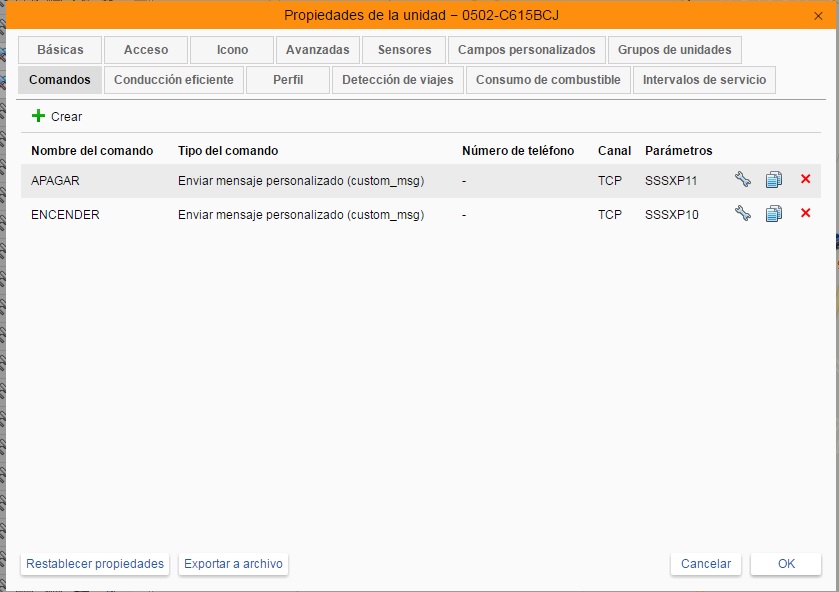

Gracias por la informacion, de hecho habia creado anteriormente el mismo comando porque asi funciona en la plataforma de DCT pero como en wialon solo da 2 opciones virtual o sms, en la opcion virtual no funciona y el la version sms no es comando por lo tanto no lo envia (solo funciona a conductores) y no hay modo de enviarlo via TCP.
Los comandos predefinidos no hacen nada ya cree un sensor de salida 1, y activo o desactivo en DCT para luego verlo en wialon sin problema alguno, pero desde wialon directamente no lo he logrado aun.
Los comandos >SSSXP11< ó >SSSXP01< con ese simbolo es como funciona.
Te agradeceria si me ayudaras con el otro tipo de comandos.
Saludos.

Adjunto la configuración.  Debes configurarlo para envío por TCP y el comando NO lleva los signos >< (mayor que / menor que).  Lo unico que tienes que tener configurado el perfil para poder enviar comandos, (desde el CMS le agregas la opción comandos y poder ejecutar comandos: https://docs.mos-glonass.com/es/hosting/cms/units/aliases)
