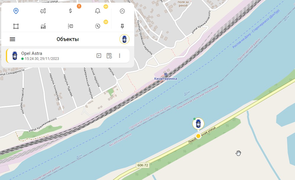

По какой причине Teltonika FMB910 может не передавать данные ?
Конфигуратором всё настроено. На связь с сервером он выходит (зеленый кружок что терминал в онлайне горит), но координаты не шлет, хотя лежит на подоконнике и спутники видит. Сегодня апрель 2024 года и местоположение терминала реально не там где он показывает
Как задали настройки, так и работает... Может sleep настроен по проводу зажигания, а физически не подключен провод. Или по акселерометру заморозка включается, а прибор лежит без движения.
В том то и дело что DIN1 подключен к 12В, и прибор периодически пошатываю чтобы акселерометр вибрацию почуял. Но реакции с координатами нет.
