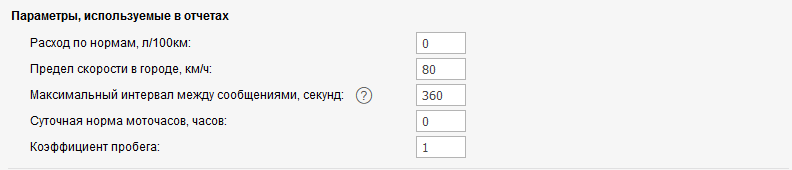

tata А где в бетта расход по норме л/ч ? не увидел
  • Норма расхода л/ч
  • Норма расхода л/ч
Норма расхода л/ч
Re: Норма расхода л/ч
Нормы в старом виде (т.е. л/100 км) на вкладке Дополнительно.
Про л/ч также помним, но эта возможность появится с функцией "калькулятора в отчетах".

ehouse, maxim_prm, часы преобразовываются в секунды, поэтому результат нужно делить еще на 3600. В остальном на тестовом аккаунте формула [Потрачено]/([Моточасы]/const3600) дала результаты. Скриншот прикреплен.
Если это не то, что нужно, то поясните подробнее, пожалуйста.

tata пишет:
Так помогло. Это то, чего не хватало. Всем спасибо!
