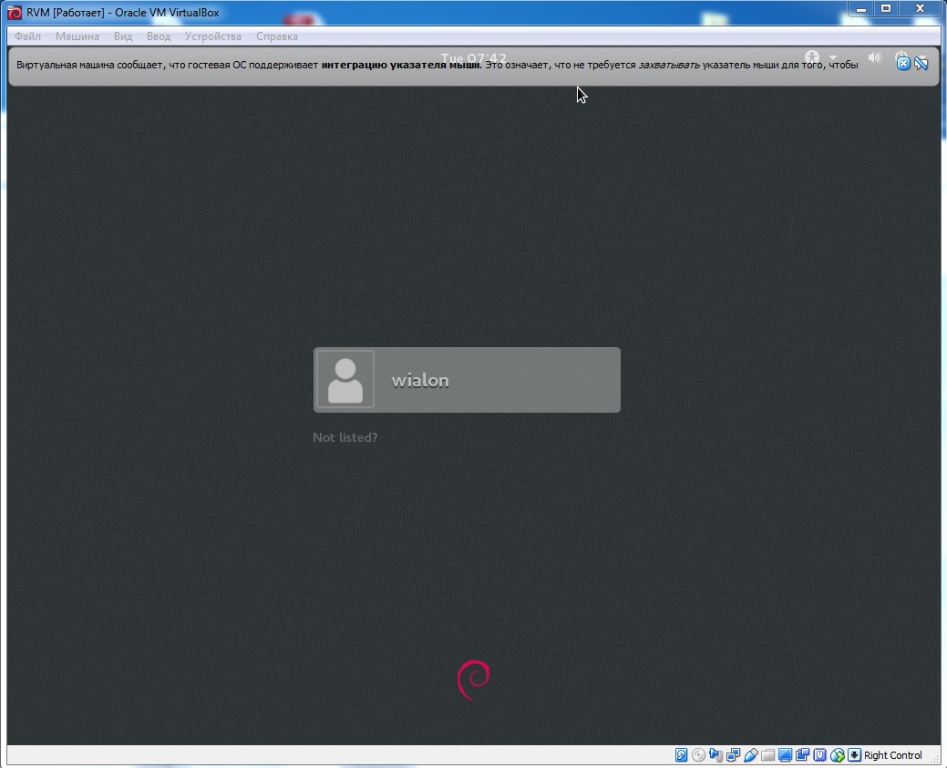

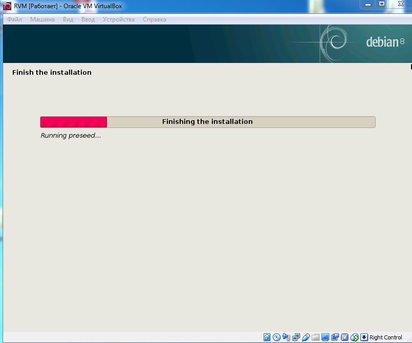

На виртуалке установка дошла до этапа Finishing the installation и висит. Перезагрузили систему и запустилось окно входа в систему. При вводе логина и пароля, который нам предоставили для теста пишет - "sorry, that didn't work. Please try again. При вводе логина - wialon и пароля - wialon Черный экран и движений нет.

"Finishing the installation" - это сообщение установщика debian. Судя по тому, что ниже есть еще processing preseed, вероятней всего разметка диска или получение пакетов не проходит до конца.
Есть небольшое уточнение - а вы пробовали посмотреть логи установщика? Какие настройки для виртуалки в плане ресурсов? Это тестовая установка или вы планируете ее потом для продакшена использовать?

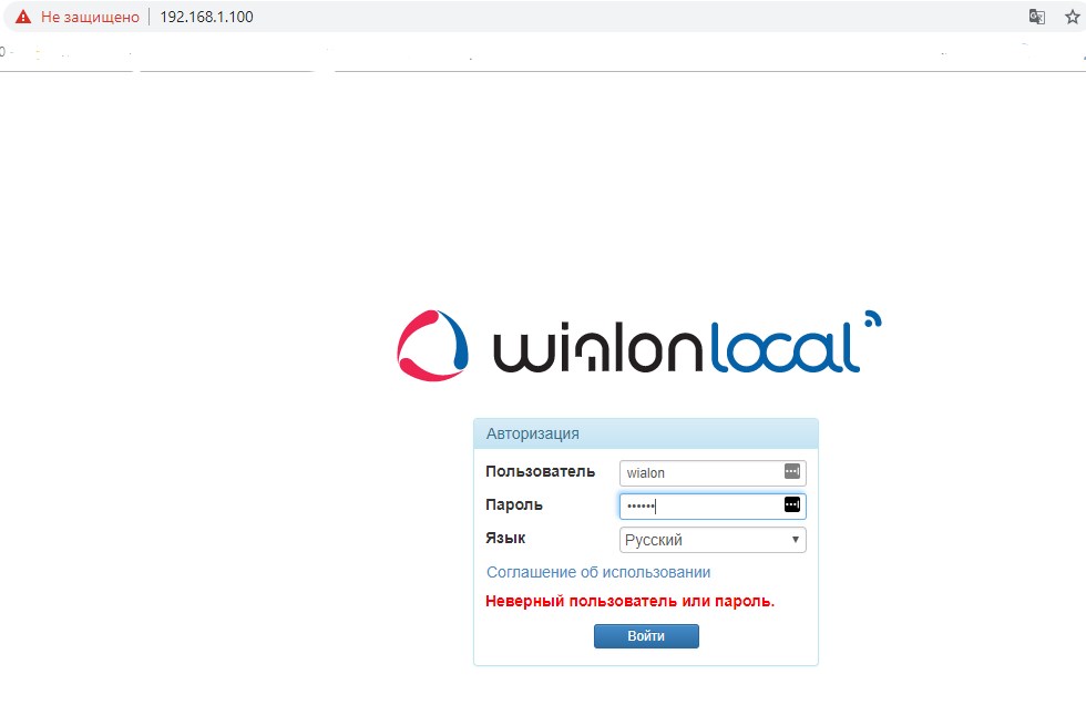

Добрый день! Первая установка дистрибьютива Виалон Локал. И нет возможности войти в систему. Как исправить? Логин и пароль по умолчанию wialon - не подходят.
  • Wialon Local (от установки до...)
Re: Wialon Local (от установки до...)
Сергей.Л. , не подходят, т.к. неверные, подробности с вами решаем в тикете

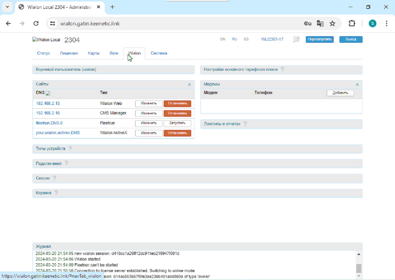

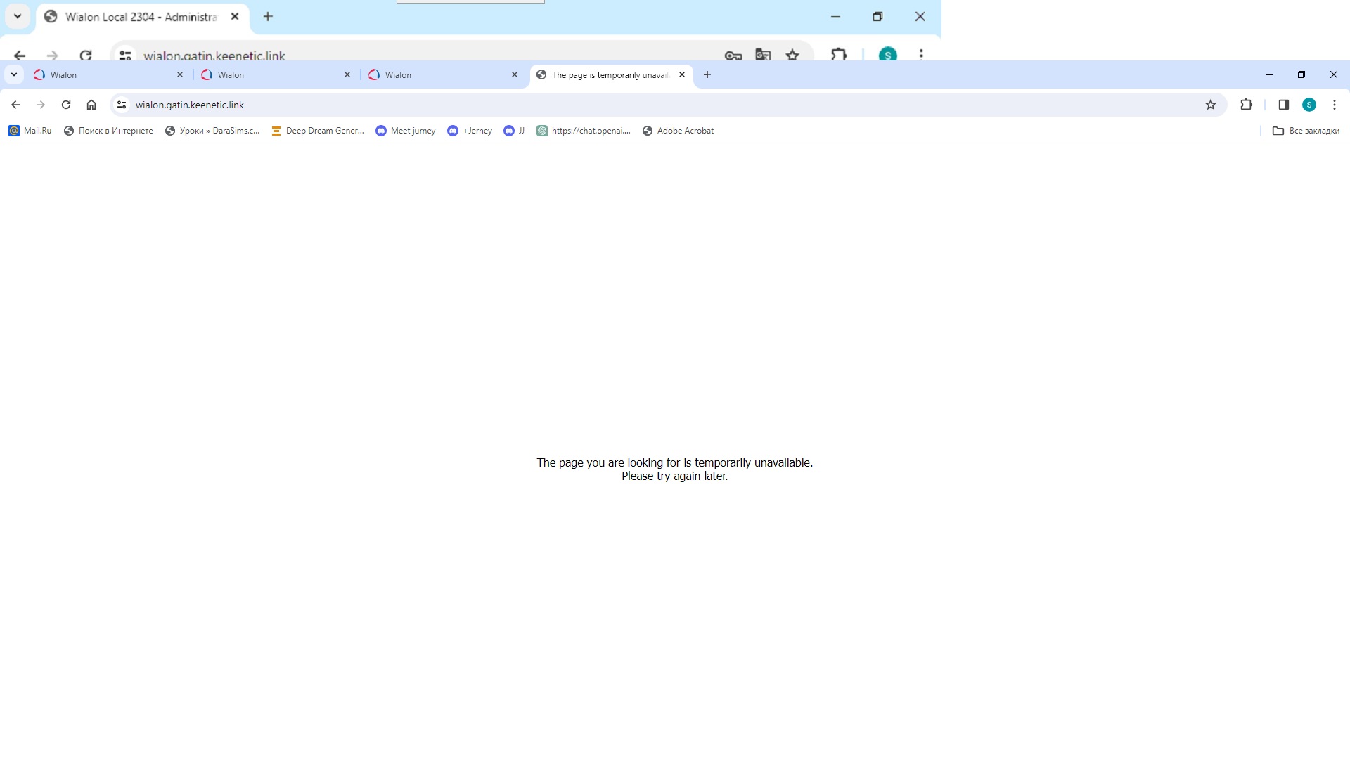

Доброй ночи, есть информация как настраивать эти строки, вводил адрес DNS нашего белого айпи, вводил белый айпи, не принимает, принимает только в локальной сети, после ввода адреса из локальной сети, не получается подключиться к области где добавляются объекты. В инструкции ноль информации как это должно работать, постоянно выходят ошибки, при подключении к системе администрирования вроде таких. Как на скриншотах, порты проброшены, по белому адресу свободно подключаюсь к другим устройствам, именно данная система постоянно выдаёт ошибки, написал в техническую поддежку попросили доступ по SSH support@mos-glonass.com, но молчат. При добавлении DNS проверку не проходит, принудительное сохранение тоже. Пытался все вернуть через восстановление файлов конфига ngnix, но толку нет. Вернуть записи которые были изначально в настройках сайта так же не даёт.
