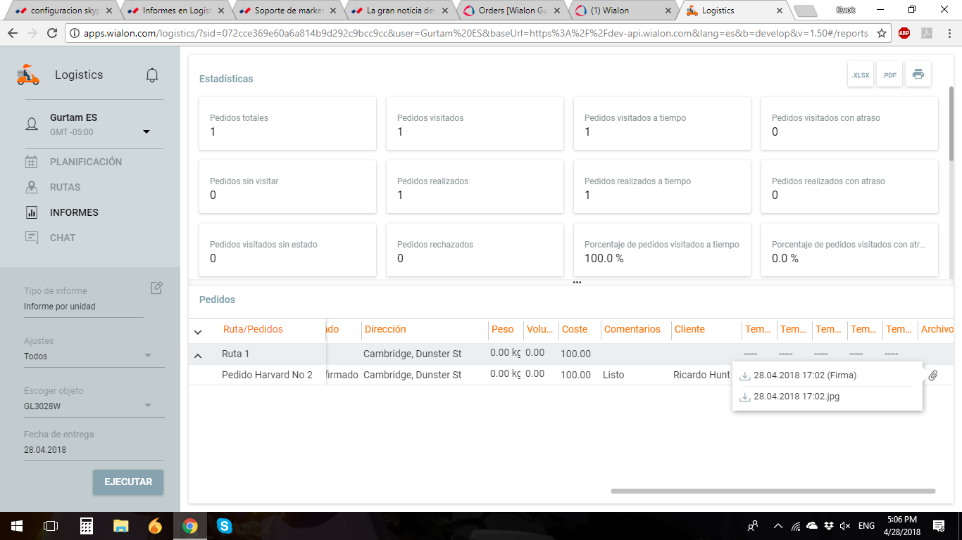

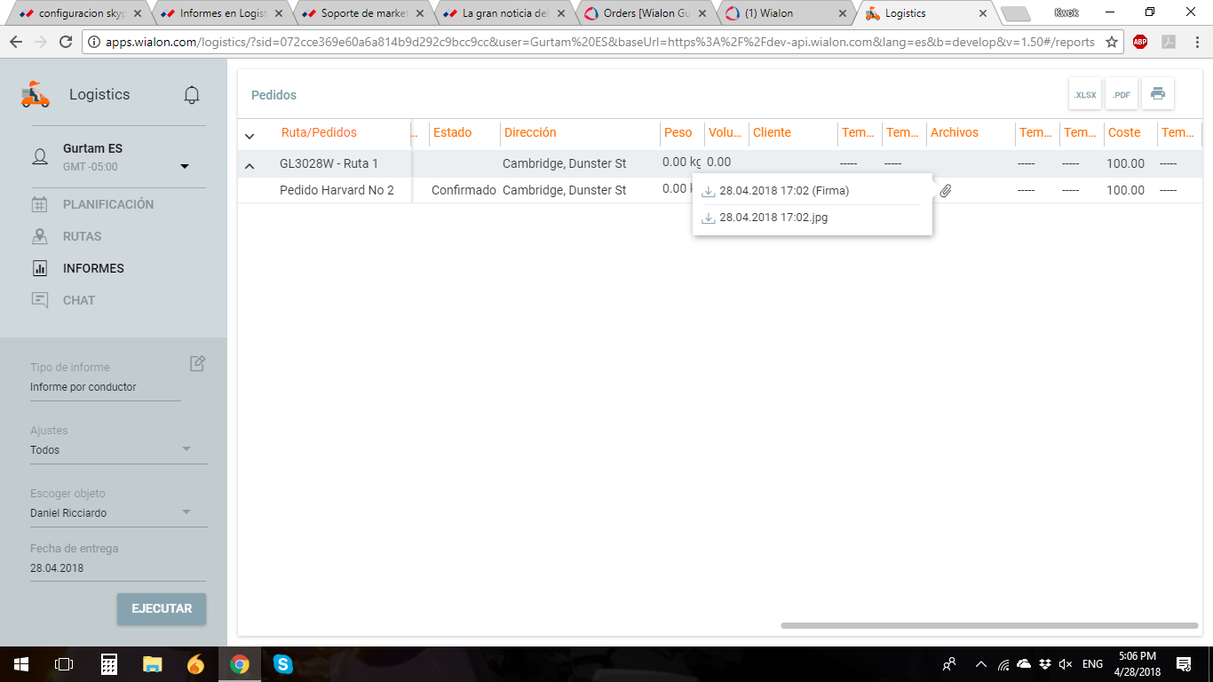

Gracias por comentar tus inquietudes e ideas acerca de WIALON, en el tema cuando el conductor o operador web ingresan una firma electrónica o adjuntan un archivo en el pedido, dichos elementos estan disponibles por medio del clip en la tabla de los informes, en el bloque informativo y en la descripción emergente del punto de la ruta en el mapa.

Perfecto no había visto esa opción al final de la tabla. Entonces perfecto, si se pueden extraer esos datos en cualquier momento des de informes.
