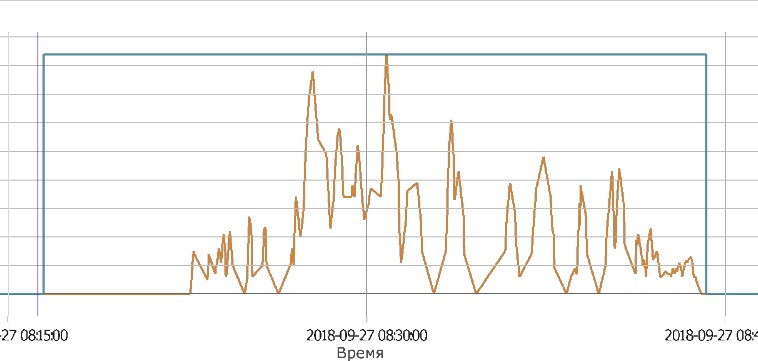

Посмотрел в руководстве. Выставил на зажигание IN1 в Виалоне, что соответствует IN0 на приборе, при этом моточасы все равно остались равны времени поездки. Что я делают не так? Если смотреть график, то на графике зажигание видно.

24Glonass пишет:
А что это на графике? Я так понимаю, у вас зажигание дискретно (ВКЛ/ВЫКЛ). Если посмотреть сообщения - значения датчика корректные (выключен при выключении зажигания, включен при включении)?

Ерунда. Во-первых график при адс1 на зажигании сразу начинает показывать тупо вольтаж. Во-вторых все равно в отчет не попадает.
Логическое значение да и нет, 0 и 1. С прибора уже приходит соответствующий тэг описывающий сработал вход или нет. И он приходит в состояния in1, ..... Виалона. Все что мне нужно сейчас это чтобы состояние сработанного значения подсчитывалось как моточасы.

Примеры графиков при использовании логического in Виалона и второе изображение, если используем адс1

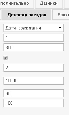

Так у Вас время поездки определяется зажиганием (судя по детектору поездок). Может поэтому время поездки и моточасы совпадают?

24Glonass пишет:
Проверил. Подтверждаю. На графиках ерунда даже если тип датчика "Зажигание". Но это не мешает корректно считать моточасы:

При этом если сделать простейшую тарировку - то и на графиках всё становится красиво:

Re: Много простых вопросов по Wialon системе.
woollen пишет:
Интересная мысль. Сейчас покручу в этом месте.
