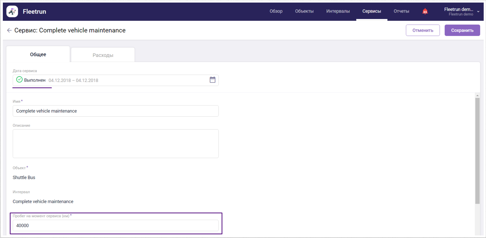

Понимаете верно, надо сохранить текущим, но в этой ячейке "Пробег на момент сервиса" по умолчанию отображается не текущий пробег, а пробег, который будет, когда надо будет произвести ТО.

Андрей, в поле 'Пробег на момент сервиса' по умолчанию всегда отображается текущий пробег транспортного средства. Вручную его можно заменить на другое значение.
Предложения по доработке Fleetrun
На скриншоте сервис регистрируется для объекта Blue Bus, по умолчанию для него выставлен текущий пробег, который равен текущему пробегу на страннице данного объекта.
Об этом также можно почитать в документации: https://fleetrun.mos-glonass.com/docs/ru/#ru … eation.htm
Так происходит не всегда.
Если из страницы объекта создавать новый сервис, то отображается текущий.
Если из интерфейса ближайших сервисов пытаться выполнить сервис, то там по умолчанию отображается тот счетчик, который идет из интервала (до которого надо произвести очередной данный сервис), а не текущий пробег. Вот в этом окне нужно увидеть, каков текущий пробег, а если дату поменяли на позавчера, чтобы предлагался позавчерашний счетчик.

Андрей, дело не в том, из какого интерфейса регистрировать сервис. В поле "Пробег на момент сервиса" система по умолчанию отображает тот пробег, который был у ТС на момент создания сервиса.
Так, например, предстоящий сервис был создан вчера, в тот момент, когда пробег транспортного средства был 10000 км. Сегодня пробег транспортного средства составляет уже 10050 км. Перейдя на страницу соответствующего предстоящего сервиса в поле "Пробег на момент сервиса" Вы увидите значение в 10000 км.
А вот если Вы будете создавать сервис, которого еще нет с системе (с любым статусом), то пробег по умолчанию всегда будет равен текущему пробегу ТС. При изменении статуса данного сервиса через какое-то время пробег будет равен тому, который был на момент создания сервиса.
Это значит, что здесь Ваше предложение валидно и актуально, также, как и возможность, автоматического указания пробега в тот день, когда сервис должен был быть выполнен. Будем думать над двумя данными пунктами, спасибо!

mars пишет:
По факту отображается следующим образом.
У автомобиля текущий пробег 411210. Последнее ТО проведено в 402000, периодичность 10000.
Заходим в ближайший сервис для данного авто, там отображается "Пробег на момент сервиса" = 412000.
Ожидаем обновлений!

Андрей, а как в поле "Пробег на момент сервиса" может отображаться значение пробега в 412000, если оно больше, чем текущий пробег?
Maria Starikova,
Wialon Hosting Product manager, Gurtam
24
Re: Предложения по доработке Fleetrun
mars пишет:
smile Это вопрос к разработчикам.
Так действительно работает на разных автопарках и разных интервалах, проверьте у себя.
Вообще-то это логично, что программа предлагает установить счетчик проведения работ тот, в который надо провести данное ТО, но еще правильнее установить текущий.

Резюмируя эту долгую беседу, могу выделить два пункта, которые мы с командой обсудим:
1) возможность зарегистрировать сервис с текущим пробегом;
2) возможность зарегистрировать сервис с пробегом, который был у ТС на момент фактического выполнения сервиса.
Андрей, благодарю за обратную связь и за тщательное тестирование нашего приложения. Буду держать Вас в курсе.
