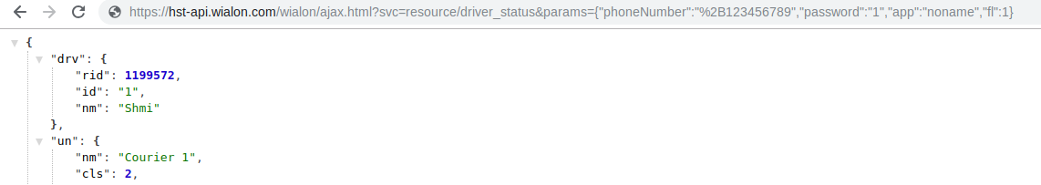

RedRock
В запросе resource/driver_status error:4 кидается в 2х случаях
1) phoneNumber и password невалидые (отсутствуют либо не текст)
2) водителя/объекта с указанным телефонным номером не существует

RedRock
У меня этот же запрос (с моим номером водителя, паролем и сидом) проходит
Можете скинут http-запрос (со скрытым номером телефона, ключа и sid), если не сложно?

На здоровье (номер изменён)
https://hst-api.mos-glonass.com/wialon/ajax.html?svc=resource/driver_status&params={"phoneNumber":"%2B123456789","password":"1","app":"noname","fl":1}
Этот запрос открывается в браузере
