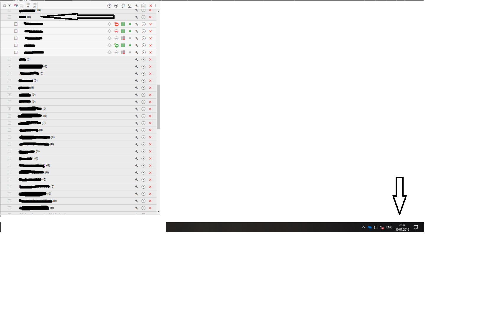

ansolg пишет:
И из вкладки "Мониторинг" объекты пропадают
Несколько раз такое было(10.01.2019.;25.01.2019.;07.05.2019.).Пропадали все объекты,после добавить все доступные востанавливалось,также один раз был глюк 10.01.2019. группы есть а вгруппах показывает 0 объектов,при заходе в группу объекты есть.
