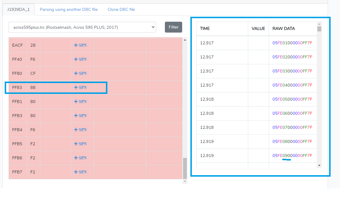

Во-первых, в этом логе практически отсутствуют сообщения по двигателю, которые должны быть "стандартными". Для оборотов, расхода топлива попробуйте найти ЭБУ двигателя и подключиться к CAN-шине на нем. Тут их нету.
Это похоже на лог кан-шины именно комбайнового оборудования.
Работа жатки, положение, урожайность и тд тут можно встретить, но они нестандартные - см вложение. Расшифровать их без знания что делал комбайн в данный конкретный момент невозможно. Могу только сказать, что за время работы  лога в нем изменились сообщения буквально по 6 неизвестным CAN-посылкам, то есть область поиска невелика. Так что раз уж у вас есть CAN-хакер, то придется применять методы "ручного боя" - пытаться отключать штатные датчики, смотреть какой идентификатор пропал, изменять положения - смотреть где изменилось в логе и тд.

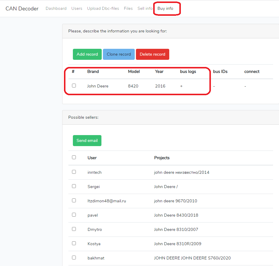

На сервисе добавлена биржа обмена знаниями. Теперь можно установить связь со специалистами, которые имеют кан логи на интересующую Вас технику. Для этого необходимо указать марку/модель в разделе Buy info.  Далее можно отправить сообщение на емейл пользователей, у которых есть то, что вам надо.
Аналогично, если у вас есть полезная информация для коллег, и вы желаете ей поделиться (платно или бесплатно), то можно заполнить краткую анкету в разделе Sell info. Загружать для этого логи на сервер не обязательно.

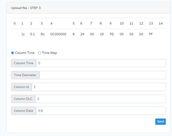

Рады сообщить, что теперь в облачный сервис расшифровки CAN-логов can2sky.com можно загружать файлы логов почти любых форматов. Больше не требуется трансформировать файл неподдерживаемого формата лога в csv или вручную менять заголовки файла.
Для этого надо воспользоваться универсальным загрузчиком.
Мастер импорта лога позволяет задать заголовки, символы-разделители, настройки времени и другие параметры для корректной загрузки вашего лога.
Инструкция :
