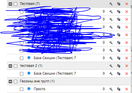

Когда мы через API начинаем менять - все хорошо, но геозона начинает отобраться в двух группах на стороне Wialon (причем это не дубль, а один и тот же элемент). См. скриншот.
Вопрос: Это нормально, что один элемент может принадлежать разным группам? Каким способом можно удалить элемент из старой группы? ID Элемента значем, ID ресурса тоже. Не перебирать же все группы, которые есть в ресурсе... Спасибо.

Геозона может состоять в любых группах, причем в нескольких одновременно, тут все в порядке.
Похоже, сейчас у вас это работает так:
- геозона А принадлежит группе группа1
- геозону А назначают в группу группа2
- итого: геозона А принадлежит как группе1, так и группе2
Для того, чтобы геозона А принадлежала только группе2, геозону надо дополнительно исключить из группы1.
Для того, чтобы не перебирать все группы - надо знать айди группы геозон, судя по документации  (https://sdk.mos-glonass.com/wiki/ru/sidebar/ … ones_group) айди у групп геозон тоже есть.
