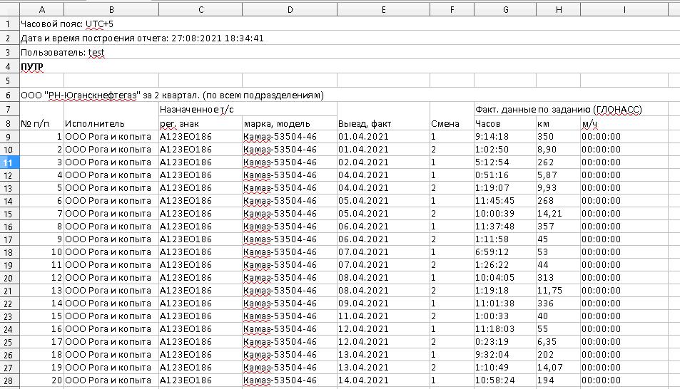

Один замечательный специалист, написал нам  APPS для этого шаблона Роснефти (не за бесплатно ), у нас много кому прислали требование по данному шаблону. Сказали 3й квартал у подрядчиков не будут принимать если выгрузки в Роснефть не будет.
Пока тестируем, все хорошо. отчеты формируются нажатием одной кнопки например Квартал 2
Если нужно можно и в ручную выбрать любой период. Так же добавили выбор сменности с 7:00 -19:00 или с 8:00-20:00
