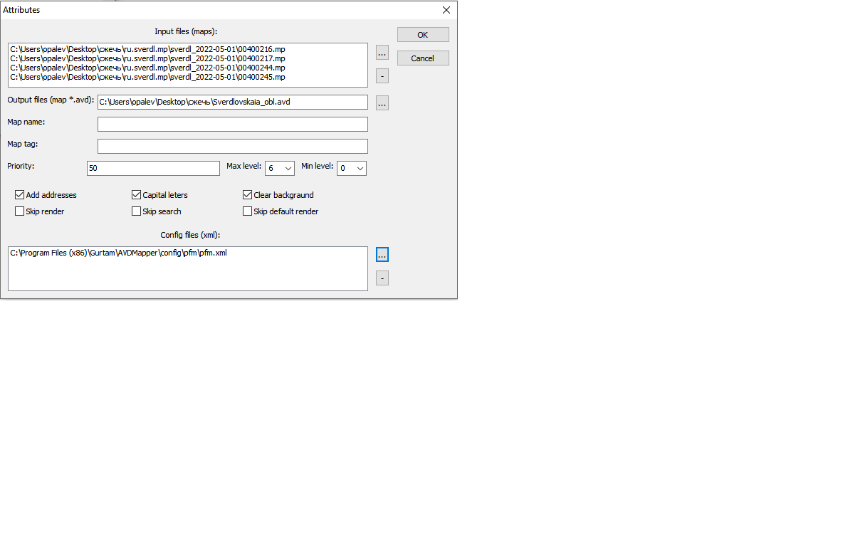

Я обновил карту свердловской области на локале и после этого не отображается название населенного пункта в местоположении объекта. Показывается только улица, а в каком городе ездит машина не понятно. Скачивал карты в польском формате и через avdmapper форматировал под виалон через стандартный конфигурационный файл гуртам (pfm.xml). Улицы обновились, а города именно в свердловской области из местоположения пропали.

Добрый день, avdmapper поддерживает определенную структуру mp (города должны быть проиндексированы) . Часто помогает пересохранить исходный файл mp в GPSMapEdit и заново сконвертировать avd.

1. Объект с типом Type=0x13  соответствует зданию, а не улице. Убедитесь, что CityIdx прописан в том числе и для улиц.
2. Вы использовали встроенный в Local конвертер в avd формат или утилиту под Windows (avd_mapper)? Стоит использовать именно встроенный в Local конвертер.

Огромное вам спасибо! Все получилось
