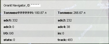

Когда ехал
  • Создание датчика расхода топлива
Re: Создание датчика расхода топлива
Остановился

Сделал.
вот что сейчас.датчики прибавляют постепенно значения

flabber590 пишет:
Сделал.
что имеется ввиду под "датчики постепенно прибавляют значения"?
Значения датчика ДУТ соответствует значению параметра adc с учетом преобразования по тарировочной таблице
В отчетах расход по ДУТ считается (с учетом всех настроек вкладки расхода топлива : фильтрация, расход по времени/пробегу и т.д)
по каждому интервалу (поездок, мотачасов , общий интервал - Статистика, Сводка,  и т.д )  Начальный Уровень - Конечный Уровень + заправки - сливы (опционально)
Подробнее здесь http://docs.mos-glonass.com/ru/hosting/user/reports/dat/fuel
Если останутся вопросы, пишите, пожалуйста, на support@gurtam.com c доступом к объекту/отчету

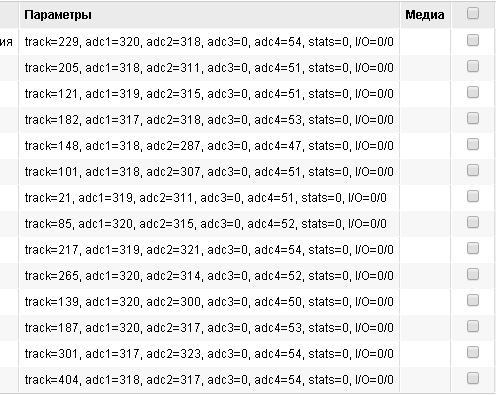

flabber590 пишет:
Сделал.
Смотрите на ситуацию в целом. Выведите себе графики ДУТ/Скорость и смотрите по ним, наглядней некуда. Если по графикам дут увеличивается со временем, можно инвертировать тарировочную таблицу.
ps: сложно о чем-то говорить, когда представлено одно значение с порта. Делайте хотя бы скрин сообщений

Вот

Судя по показаниям, данные значительно изменяются только в adc2, но не очень-то похоже на дут, т.к. сильно скачут вверх-вниз.
Уверены, что в самом навигаторе правильно настройки выставили?
Например, в галилео аналоговый порт, к которому подключен дут, можно настроить на работу с напряжением. В этом сличае будет полный ахтунг, а не показания дут
