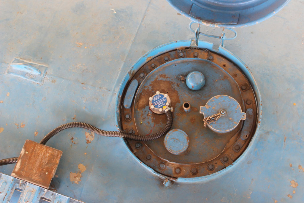

Дут Стрела. Не много ставили, но меня больше всего удивил наш клиент. Аграрий.
Дут в трубу, в трубе каждые 15 см отверстия.
Зачем труба? Да бы ДУТ не сломало при давлении на него массы топлива.

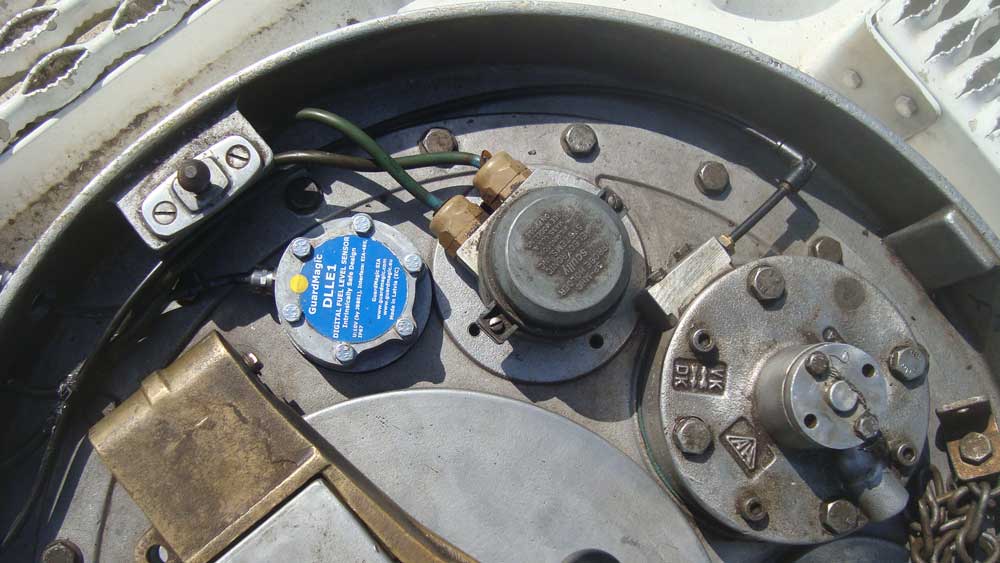

При нашем опыте монтажа и работы с топливом мы выбрали Стрелу и не ошиблись, как с другими аналогами.
Гарантийный замет ДУТ в течение суток, в отличии от аналогов и других производителей.

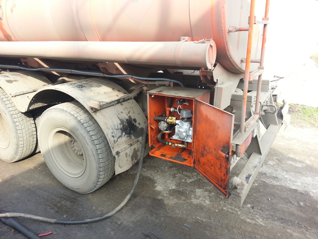

Кто нибудь использует на бензовозах счетчики ППО-40 + УСС для подсчета выдачи продукта.

Используем. Работают.
Был опыт использования на таких счетчиках простейшего самодельного УСС из геркона и приклеенных к валу магнитов:

Так про них и вопрос. На фотографии как раз разобранный ППО-40.

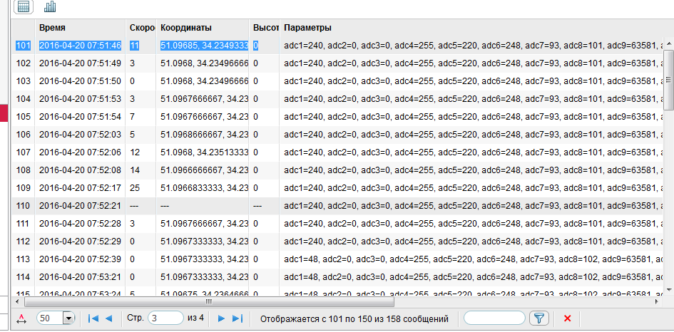

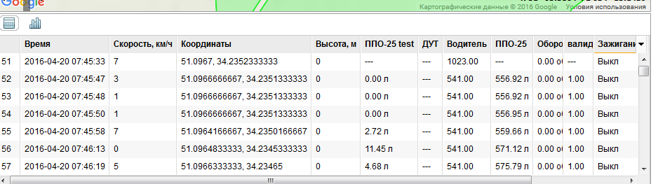

Мы зацепили УСС на счетчик импульсов в ArusNavi но во время движения пошли паразитные импульсы. Похоже что во время движения счетчик дает помехи (на пересеченной местности). Теперь пытаемся сделать хороший отчет по выдаче топлива. Во с отчетом и помехами пока проблемы.

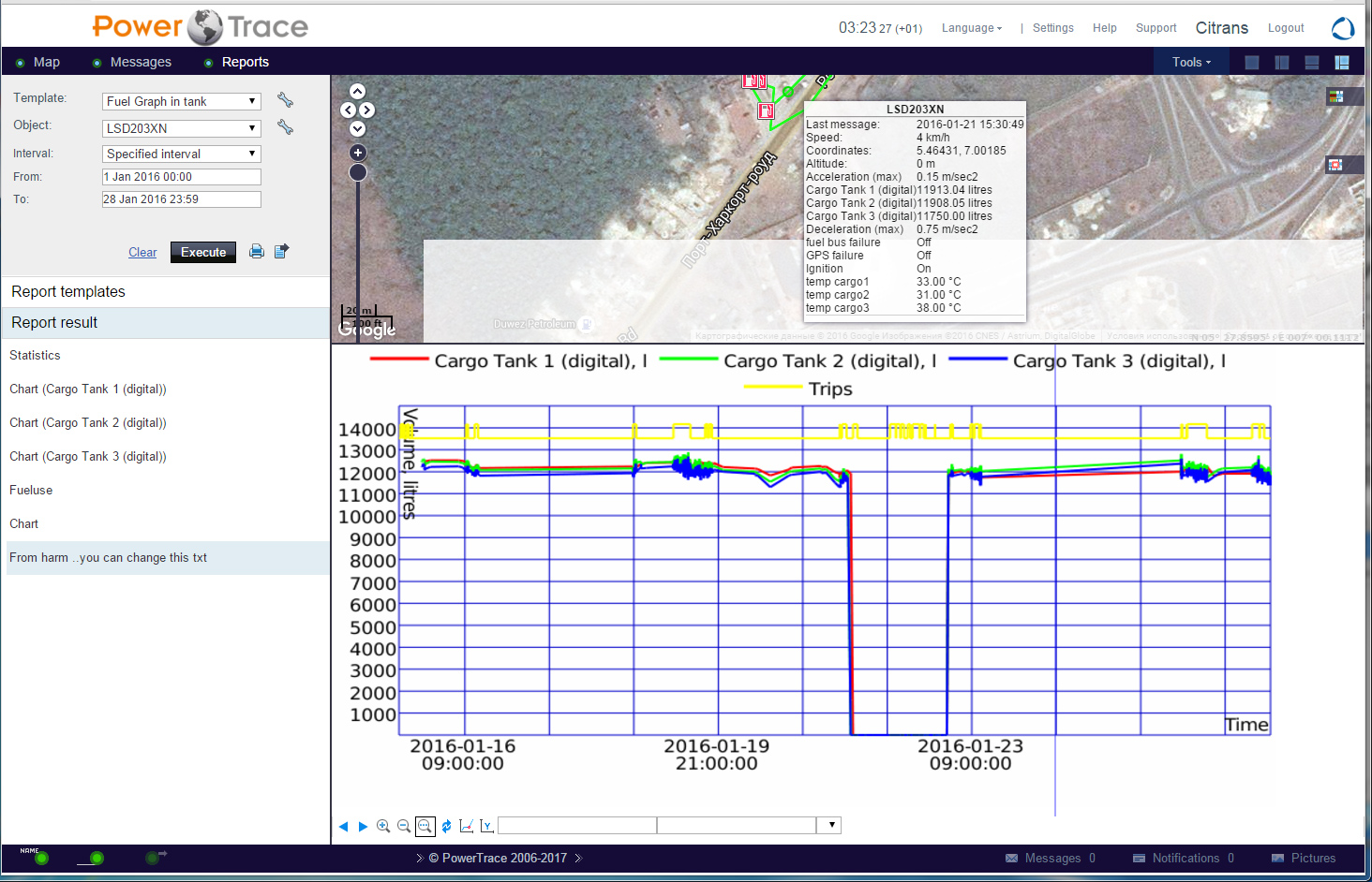

Не до конца понимаю схему реализации контроля топлива на бензовозе.
С основным баком все просто - ставим, ДУТ в бак, по 232 интерфейсу в трекер. Стандартный датчик уровня топлива.
Далее емкости. Их, как правило 4 штуки. Не сообщающиеся. Предполагаю что в данном случае 232 не подойдет, ставим 4 аналоговых ДУТа, подключаем к аналоговым входам трекера.
Далее эти датчики нужно будет настроить как "стандартный аналоговый"? Тогда не будут видны отчеты по сливам и заправкам, поступающие данные нужно будет разбирать лишь в ручную. Или я что то упустил?

А что Вы хотите видеть в результате? Видеть какие сливы были с основного бака, а какие из емкостей, всех вместе (суммирование параметров в одном датчике) или знать из какой конкретно (4 датчика)
И в отчетах по сливам и заправкам есть столбец с названием, датчика, который за это ответственен.

1) контроль расхода топлива самой машины на основании уровнемера в баке (заправки, сливы, общий расход, средний расход и тп)
2) контроль заправок и сливов топлива из каждый из 4-х емкостей в отдельности. ОБъем залитого и слитого топлива. Для емкостей думаю понятно что не нужен средний расход топлива и тп.

На самом деле все просто, - надо использовать оборудование, которое изначально разрабатывалось для мультитанковой поддержки (для бензовозов) и тогда именно эти вопросы автоматом снимаются.
И не надо будет ломать голову о подключении ...
http://gurtam.com/ru/gps_tracking/gps_h … guardmagic
Guardmagic VB5 (VB8) поддерживает до 11 датчиков в грузовых танках и + до трех датчиков в баках самого транспорта.
Датчики "сидят" на 485 интерфейсе (омникомовский протокол).
(Соответственно датчики или наши, или омнокомовские, или стрела. Наши механически более прочные. Литая голова. Крепление 6 болтов М6. Есть вариант с ретрансляцией 485 интерфейса, - при этом физически просто послдедоваательно соединяется необходимое колличество датчиков.
На гуртам передается информация с каждого датчика (независимо, по отдельности).

Мы зацепили УСС на счетчик импульсов в ArusNavi но во время движения пошли паразитные импульсы.устройства Похоже что во время движения счетчик дает помехи (на пересеченной местности). Теперь пытаемся сделать хороший отчет по выдаче топлива. Во с отчетом и помехами пока проблемы.
Галку работать в режиме УСС ставили? А вообще "ложные" импульсы это вина не прибора а самого УСС так из-за его строения, если бы виалон умел разделять заправки по ДИРТ то можно было бы спокойно отсеивать ложные заправки.

Контроль топлива на бензовозе/топливозаправщике; УСС
Re: Контроль топлива на бензовозе/топливозаправщике; УСС
Топливо в шлангах плещется вот и ложные срабатывания, можете по скорости движения фильтровать например. Если насос кнопкой включается то питалово на усс вместе с насосом подцепить, хотя тогда самотеком сливы не засечь будет...
TSControl.

Фото установки ДУТ от Омникомм и УСС на топливозаправщик http://www.facebook.com/media/set/?set= … db859db4c1
Три секции, в каждой по 1 взрывозащищенному датчику + УСС на счетчик + 1 ДУТ в бак + Аруснави, общий объем 18 кубов. Вся установка и тарировка заняла 1 рабочий день.
Ссылку поправил

А что можете сказать по-поводу ППО - 40 и УСС, если через них воздух гнать, то они посчитают это как топливо? Дут в в таком случае нужен обязательно
159
Yuri004 пишет:
если в определенный временной интервал из топливозаправщика гонят воздух и типа считают что топливо, то в этот же временной интервал в стоящий рядом с топливозаправщиком грузовик не будет поступать топливо и показания на УСС и погружном ДУТе грузовика несколько будут отличаться smile так скажем не будет отображаться заправка в бак .... или одновременно в бензобаке нужно вспенить топливо - чтобы показать увеличение объема, но вот незадача на пене далеко не уедешь smile

Коллеги, планируем установку ДУТов на топливозаправщик в площадке горловины.
Нужны ли особые лицензии, разрешения или сертификация на такую установку?
Спасибо.
166
ставили без всяких лицензий, самое главное не резать ёмкость

Поставить не проблема, как работать будет ?, На графике топлива будет постоянный кардебалет....

Если емкость односекционная не квадратная, то лучше поставить минимум два ДУТа, причем математически высчитать расстояние места установки от центра бочки, чтобы погрешность была минимальной при наклонах.
ООО Инновационная компания "ДилЛайн"
www.dealline.ru
Дмитрий Ларионов
169
Дмитрий Л пишет:
Можете подсказать по какому принципу рассчитывать?
170
spoluer пишет:
Дмитрий Л пишет:
При помощи геометрии. В длинном баке цилиндрической формы при изменении тангажа (изменение угла наклона относительно поперечной оси) уровень в баке в разный его частях изменяется не пропорционально, и в т.ч. зависит от того, больше половины или меньше половины. Установка одного ДУТа по центру задачу не решит: погрешность будет минимальная только при половине заполненности бака. А в других случаях она будет очень значительной. Поэтому делается расчет по составляющим исходным данным - объем, длина и диаметр бака (если он не правильной круглой формы, то расчет немного сложнее), нескольким исходным переменным данным - уровень топлива по центру, расстояние монтажа ДУТ от центра бака по продольной оси, угол тангажа. Вспоминаем курс геометрии и получаем табличку с полученными данным уровня топлива на ДУТ и выбираем максимально приближенное условие равенства (L1 + L2) / 2 с уровнем по центру бака при нулевом угле наклона бака.
Таблица в "экселе" нормально с этим справится.

Тема жива? Кто нибудь гоняет бочки с несколькими ДУТами, отпишитесь, доволен ли заказчик.
172
Не доволен. Музыка стоит очень дорого, погрешность нешутошная, учитывая объем автоцестерны, розетки постоянно отламывают, либо отламываюся сами. Меняют прицепы - получается полная хрень, по отчетности.

Есть организация которая встраивает внутри счетчика ППО 25 (ШЖУ - 25), а также любых других., УСС собственного производства... отличной особенностью является выдача одного импульса на один литр, никаких колебаний топлива  и т.д.
Датчик оптический, водителю обмануть его невозможно.
Также ремонт/реставрация ШЖУ.
С вопросами обращайтесь в личку.

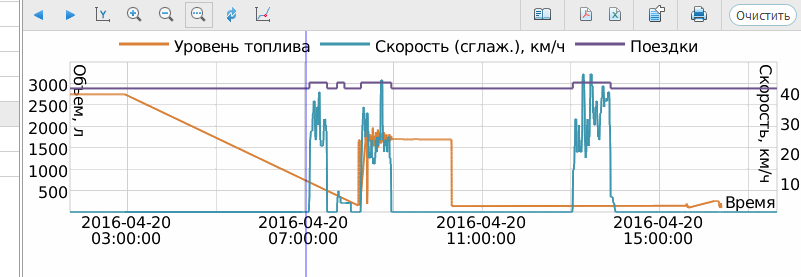

Народ, подскажите еще один момент интересует.
Как бы после того как весь дизель слит из емкости топливозаправщика (порядка 6 кубов), что дальше делаем???

вот так выглядит на танкере.
Крепление = - шесть болтов М6 или шесть саморезов с буром М5,5
Диаметр внешней трубы 25 мм, толщина стенки 2 мм.
Диаметр головки 86мм.
(Барьер закреплен на  "мостике ")

Новый пример монтажа модуля, совместно с датчиком уровня в емкости и баке, и использованием модуля БИС.
Используемый клапан, предполагает выдерживать температуру  до -40.
В данном варианте, по желанию клиента, стрелочный механизм, был убран.
То есть для учета используется ППО40 + УССБ50

вот еще пример установки . Длина датчика два метра
(на "керосиновозках")

389
Подскажите на основе этого графика, что именно неправильно.
Объём бака 420 литр.
ДУТ неправильно протарирован?
ДУТ неисправен?
Или еще что то?
  • Контроль топлива на бензовозе/топливозаправщике; УСС
390
(08/04/2016 14:27:45 отредактировано MooveR)
ДУТ расположен в геометрическом центре бака ?

для примера - обьем отсека цистерны = 12 000 литров
www.guardmagic.com ;
www.tankercontrol.com;
Products for vehicle and fuel monitoring
392
на графике цикл загрузки-разгрузки
Значение в цистерне = после разгрузки

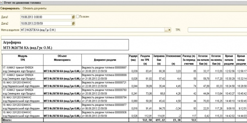

Топливозаправщик выдает топливо на протяжении дня. По ППО-25 топливо которое он выдал технике в принципе соответствует реальным данным выдачи топлива. А вот ДУТ, который установллен в бак , для тополнительного анализа выдачи топлива,  вообще выдает какие-то данные, которые не сходятся ни по времени выдачи топлива, ни по количеству выданного топлива. В чем может быть причина, что ДУТ дает не верные данные?

С 7:30 до 8:10 было заправлено 4 единиц техники по 500, 150,200 ,100 литров соответственно. А сливы показали в 3 ночи - 1600литров, в 10:20 еще 1400л ну и так далее. В сообщениях в это время по ДУт стоят прочерки. Может просто не работал дут

графики топлива от времени и пробега дайте, без этого информация впустую.

попробую вставить график

anjuta пишет:
Вы смотрите обработанные данные, то есть в Сообщениях выбрано "Параметры: Значения датчиков".
Прочерки говорят, что значение программного датчика (не путать с физическим) не было рассчитано. Для проверки необходимо узнать, как работает программный датчик: по какому параметру, какая таблица расчёта, есть ли верхние и нижние границы. Затем, зная название поступающего параметра, следует в сообщениях выбрать "Параметры: Исходные данные" и посмотреть, какие значения этого параметра приходят и приходят ли они вообще.

anjuta пишет:
Неплохо было бы график уровня напряжения наложить еще для контроля отключения бортового питания от трекера/датчика

посмотрите значения с исходными данными и просто значения датчиков

anjuta пишет:
1. Найдите в настройках объекта этот датчик. Скажите, по какому параметру он работает. Скажите, установлены ли верхние и нижние границы. Пришлите скриншот мастера таблицы расчёта (тарировка).
2. В исходные данные должны попасть значения с этого конкретного параметра. Сейчас у вас таблицу можно пролистать вправо, там ещё куча параметров. На какой из них ориентироваться?
скрин

Весь график ДУТ совсем не похож на правду (из того, что вы описали).
На графике видно, как в районе 9 часов , после приезда залили цистерны, а потм в районе 11 часов все из нее слили

в общем где то так должен график выглядеть =

Коллеги, прошу поделиться опытом в реализации решения.
Есть АТЗ на базе КамАЗ.
На КамАЗ`е установлены ДУТ в цистернах (2 шт), а так-же УСС для счётчика ППО и считыватель карт (для регистрации получателя солярки по счётчику)
Задача сделать отчёт, который будет выдавать следующее:
|Дата\Время |Местоположение| Начальный уровень в цистерне|Топливо выдано|Конечный уровень в цистерне|Водитель|
У кого имеется подобный опыт ?

MooveR  в таблице по сливам есть колонка счетчик. она вам и подойдет.

Плохой вариант, как мне кажется, т.к. при малой заправке топлива, например 50 литров ДУТ не смогут зарегистрировать слив из цистерны.
Вообще, как мне кажется, нехватает некоторого решения по выдаче топлива.

А при чем здесь ДУТ? я говорил про колонку "счетчик" в эту колонку выводятся показания УСС . А колонку Слито вообще убрать из отчета.
эти цифры напрямую вместе нельзя выводить.
Они всегда буду не совпадать

Задача не стоит, чтобы они совпадали.Клиент осведомлён о точности в данном случае, но потребность продолжает излогать.
