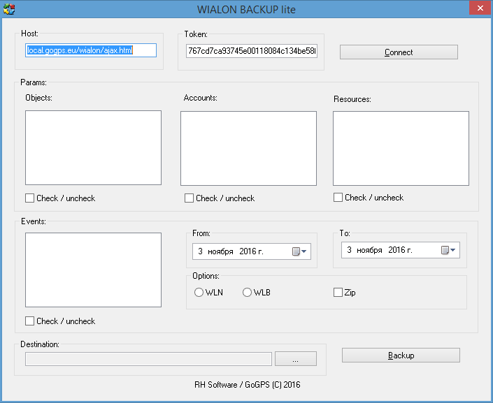

Приветствую,
Решили сделать новое приложение для выгрузки сообщений, но уже с GUI, так же с возможностью бакапить обьекты, пользователей и ресурсы.
Приатачиваю первый вариант. Если есть что можно добавить/изменить - идеи в студию.
Альфа версия: https://www.dropbox.com/s/pk14uarmrh62gic/wb.exe?dl=0
Пока работает ТОЛЬКО выгрузка сообщений. По выгрузке так же еще будут изменения.
Сообщайте, если что то не работает или работает криво.
NB! Скачивать лучше сообщения в формате .wlb и в .zip
Приветствую.
В WL только работает или в Хостинге тоже? не подскажите, в "Host" указывать https://hosting.mos-glonass.com или что другое?
На WH тоже работает.

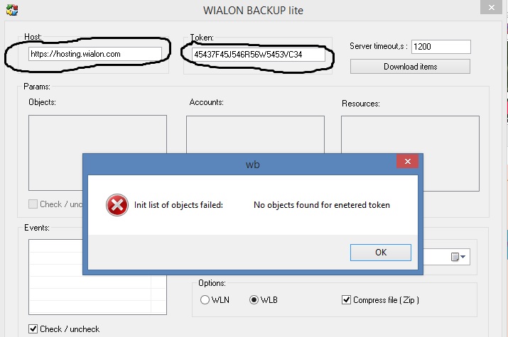

Помогите, чет не могу выгрузить. Не то ввожу?
Все правильно делаете. Программа говорит что для этого токена нет обьектов. Проверьте есть ли доступ
NB! Какой то токен странный если честно
NB! Указывать URL в виде: http://ваш.домен/wialon/ajax.html
NB! Какой то токен странный если честно smile

У вас Wialon Hosting, Wialon Local или Wialon PRO ?
Wialon Hosting
ORROZ
1. Логинитесь здесь с вашим логином и паролем: http://hosting.mos-glonass.com/login.html?du … ss_type=-1
2. Копируете сгенерированный токен в наше приложение.
3. Все.

Путь неправильно прописан
Прочтите внимательно пост номер 15
Специально же даже выделил жирным шрифтом
указал:
hosting.mos-glonass.com/wialon/ajax.html
http://hosting.mos-glonass.com/wialon/ajax.html
https://hosting.mos-glonass.com/wialon/ajax.html
- все ровно не хочет
log
00:47:15 Init list of resources failed: No resources found for enetered token
00:47:14 Init list of users failed: No users found for enetered token
00:47:07 Init list of objects failed: No objects found for enetered token
можете сами попробовать: логин и пароль test161
Понял, попробую и отпишусь. Тестировали на WL
Вот правильный URL: https://hst-api.mos-glonass.com/wialon/ajax.html
Заработало !!!
