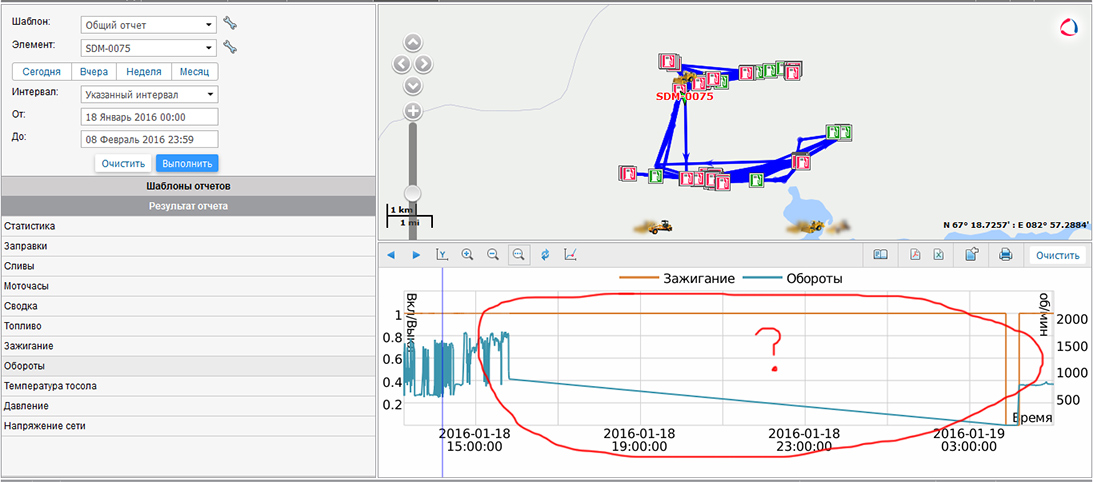

Добрый день, подскажите, что можно сделать.
Оборудование ASC3
В отчёте данные растягиваются и переносятся с одного дня на другой.
Например (см. вложения) график оборотов.
18.01.16 в 15:48 были последние данные от прибора, следующие пришли
19.01.16 в 03:52, почему он не обрезал предыдущий отрезок с данными, а соединил их в один график?

По простому график - отрезок, соединяющий 2 точки. Вот и соединили. Наглядно ведь видно что была потеря сигнала.

maxim_prm пишет:
Может подскажите, как сделать, чтоб он не соединял эти отрезки?

Конечно подскажу: никак. Да и зачем Вам? Что смущает? Вы формируете график за определенный период, график за период должен быть непрерывный. Не делить же его.

maxim_prm пишет:
Данные в отчет не верные попадают.
Например в отчете видно, что 18.01.16 ДВС был запущен днем и остановлен только 19.01.16 около 03:30
т.е. ДВС проработал сутки. А на самом деле, он был остановлен 18.01.16 около 15:30
Из за этого не правильно посчитались моточасы и тд.

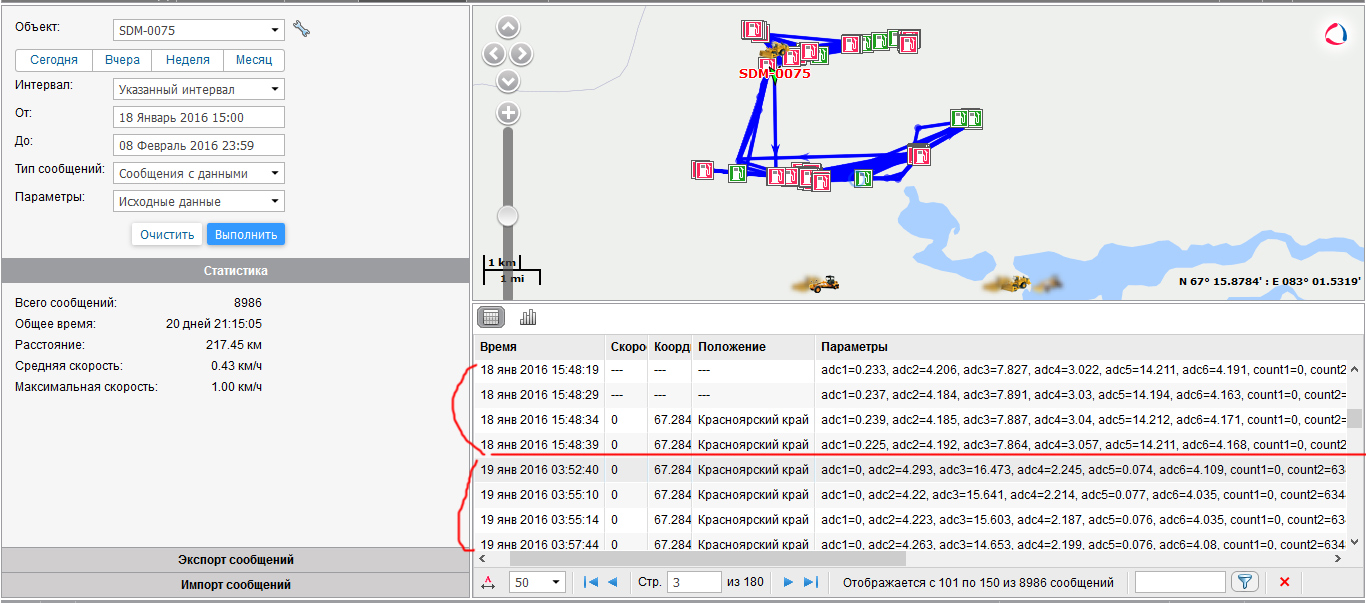

Получается, что в конце дня нет сообщения с выключенным зажиганием и нулевыми оборотами. Либо вырубают сразу массу, либо зажигание с массой одновременно. С утра включают сначала массу, потом зажигание. Появляются данные с нулем оборотов и выключенное зажигание.
Надо с режимом отключения питания как-то разбираться, либо ставить трекер с резервным акб.

...или установить "Максимальное время между сообщениями" для разрыва моточасов.

Я так понимаю, если установить максимальный интервал между сообщениями меньше, чем время, которое стоит объект с выключенной массой, то моточасы разорвутся.
По умолчанию там установлен 0. Наверняка, это означает, что этот параметр не учитывается.

все верно, параметр = 0 , тогда моточасы разрываться не будут , если вкл было  вечером одного дня, и далее не было сообщений и след. сообщение опять же с вкл состоянием только утром след дня - то весь это период и попадет в моточасы
Можно указать например 600 с  - 10 минут, или более

Roar пишет:
Спасибо, данный параметр помог, теперь моточасы считает правильно.
Но на графиках по прежнему отображается не правильно. Можно ли здесь что-нибудь придумать?

Как вам и сообщали ранее - график вего-лишь соединяет точки друг с другом - выведите на нем же интервалы работы зажигания, чтобы визуально отличать, когда была работа, а когда ее не было.
Иного функционала не предусмотрено - обрыв графика возможен только в том случае, если после последнего сообщения на интервале больше данных не было, но сообщения шли.

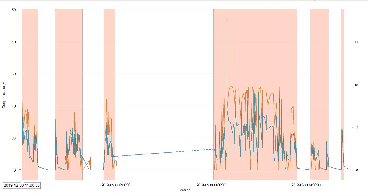

Подниму тему, тот же случай - график мгновенного расхода соединяет точки во время отключения системы.
Настройка максимального времени между сообщениями привела лишь к тому, что линия стала пунктирной.
Как ее отключить совсем? Если мы умеем менять сплошную линию на пунктирную, то можно ведь и совсем не рисовать? А как?

mechatronica пишет:
Такого варианта отображения в рамках нынешнего функционала нет.

mechatronica , на вашем терминале нет батареи?
Если так , то можно чтобы пунктирная линия стремилась к 0, для этого надо сделать цифровой датчик по дельте времени с задонам допустимым интервалом отсутсвия сообщений. Этот датчик будит выступать в качестве валидатора если время превышено, то 0, валидатор необходимо перемножить с датчиком. В этом случаи первые данные после длительного перерыва будут обнуляться.
Можно встречный вопрос? Какую практическую ценность имеет этот график?

RedRock пишет:
Спасибо за ответ, но мне не очень понятно как это сделать.
Батареи нет. Вот как выглядят сообщения - их попросту нет в этом интервале, за который рисуется штриховая линия.
Если бы хоть какие-то сообщения в этот период фиксировались по временной шкале, то конечно такой проблемы бы не было, можно было бы обнулить датчик. А тут же некуда нули записать - в базе нет отметок времени.
Или я ошибаюсь?
Графики любит изучать заказчик и задает вопрос - зачем мне тут рисует график расхода топлива, когда трактор выключен.

Параметр time.
Кстате попробуйте по наблюдать за изменением праметра regtime - время регистрации сообщения.
Фактически в параметри датчика надо прописать time-#time - период между текущим и предедущем сообщением.
time - regtime период между формированием сообщения и получением его сервером, при отключении терминала последнее сообщение как правило не отправляется, то есть если допустем результатом будит 600, то это значит сообщение с терминала на сервер попало через десят минут. Конечно это сработает если терминал передает сообщения от старого к новому. Так же стоит учесть, что при плохом уровни gprs соеденения будут ложные срабатывания.
В целом от костылей спасет продажа нового терминала с батарейкой smile
Может вам батчик мгновенного расхода топлива превратить в счётчик(график будит очень красивый), а уже на его основе или паралелно сделать датчик, данные которого будут выводится в колонках по топливу? - но это мысли в слух может это нежизнеспособная идея, которая вас подталкнет к решению.
