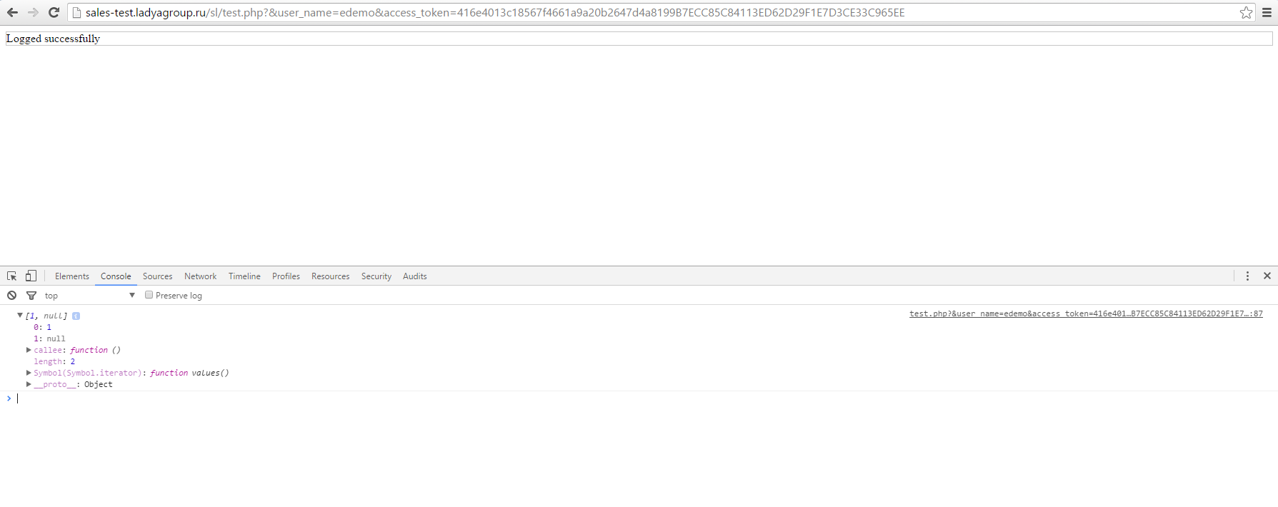

Передо мной стоит задача:
проверить корректность введенных данных в поля "Город", "Улица","Дом".
Решила начать вот с такой конструкции:
wialon.util.Gis.searchByString("Минск,ул.Скрыганова,6А",0, 5, function(){console.log(arguments)})
Хотела просмотреть что за данные вернутся, но вот пришел такой ответ (скрин в приложении).
P.S. Прошу сильно не калечить, я только учусь smile Заранее спасибо.

varaksina.a, у вас пришёл код ошибки 1 - неверная сессия.
В какой момент вы вызываете searchByString?
Должно работать если это делать после строчки msg("Logged successfully");

Из кода видно, что данная команда выполняется после фразы "Logged successfully".

varaksina.a, как раз нет. Она выполняется на самом деле до логина по токену. Вы должны поместить этот вызов сразу за init(), главное - внутри коллбэка function (code)
