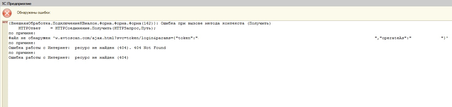

Здравствуйте, пытаемся получить id сессии, токен получен. Из 1с посылаем запрос
"wialon/ajax.html?svc=token/login&params={""token"":""токен"",""operateAs"":""логин""}"
пробовали на серверы
"wialonb3.gurtam.com" и "w.avtoscan.com" 80 порт, приходит ответ страница не найдена (404)

Добрый день
Попробуйте отправить запрос на https://hst-api.mos-glonass.com (port 443)

Спасибо за оперативный ответ! eid получили!
