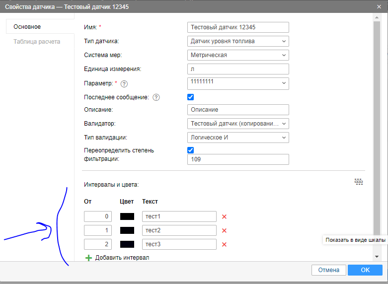

1) Интервалы изначально не заполнены (Снимок1)
2) Текст запроса: {"itemId":"21786154","id":"1","callMode":"update","n":"%D0%A2%D0%B5%D1%81%D1%82%D0%BE%D0%B2%D1%8B%D0%B9%20%D0%B4%D0%B0%D1%82%D1%87%D0%B8%D0%BA%2012345","t":"fuel level","d":"%D0%9E%D0%BF%D0%B8%D1%81%D0%B0%D0%BD%D0%B8%D0%B5","m":"Вкл/Выкл","p":"11111111","f":"64","c":"{\"act\":false,\"appear_in_popup\":true,\"ci\":[{\"c\":\"0\",\"t\":\"тест1\"},{\"c\":\"5\",\"t\":\"тест2\"},{\"c\":\"15\",\"t\":\"тест3\"}],\"show_time\":false,\"lower_bound\":3,\"upper_bound\":100,\"filter\":\"109\"}","vt":"1","vs":"2","tbl":[{"x":0,"a":0,"b":0}]}

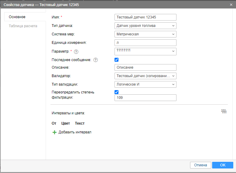

3) В Wialon как то странно загрузилось  (см. Скрин2). Значения должны быть 0 ,5,15, а не 0, 1, 2. Или я не правильно передал Список? Можно ли еще как то цвет передавать в WIALON? Я передаю поля: c и t
Вот текст конфигурации из отладки:
{"act":false,"appear_in_popup":true,"ci":[{"c":"0","t":"тест1"},{"c":"5","t":"тест2"},{"c":"15","t":"тест3"}],"show_time":false,"lower_bound":3,"upper_bound":100,"filter":"109"} Потом уже происходит замена на \"
