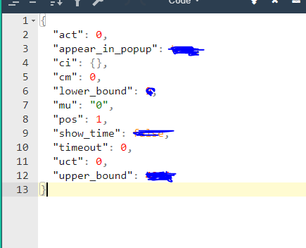

Ситуация: получаю всевозможные данные по объекту  с флагом 4611686018427387903. Возникла проблема при получении данных по датчикам.
Токен с полными правами.
Текст запроса: hst-api.mos-glonass.com/wialon/ajax.html?sid=Сессия&svc=core/search_item&params={"id":"idЭлемента","flags":4611686018427387903}
Еще пару месяцев назад можно было получить значения параметров "fuel_params", "engine_sensors", "engine_efficiency" из конфигурации датчиков. https://sdk.mos-glonass.com/wiki/ru/sidebar/ … te_sensor.
Сейчас, при получении данных по ID с флагом 4611686018427387903 из конфигурации датчика я не вижу параметров  "fuel_params", "engine_sensors", "engine_efficiency" (см скрин)
С чем это может быть связано? Может запрос по датчикам нужно по другому составить? Заранее спасибо.

В дополнение:
С тех поддержки ответили, что данные лежат в свойстве "p", который отвечает за хранение параметра. Каким образом я смогу получить из него значения "fuel_params", "engine_sensors", "engine_efficiency" . В данном случае "fuel_params"?

Все также в конфигурации датчиков информация по топливным параметрам
К примеру, ДУТ в конфигурации 'c' -
параметр engine_sensors показывает датчики моточасов (id), если датчик указан в настройках
fuel_params настройки по топливу
"c":"{\"act\":0,\"appear_in_popup\":true,\"calc_fuel\":2,\"ci\":{},\"cm\":1,\"engine_sensors\":[12],\"fuel_params\":{\"fillingsJoinInterval\":150,\"filterQuality\":0,\"flags\":3584,\"ignoreStayTimeout\":20,\"minFillingVolume\":20,\"minTheftTimeout\":0,\"minTheftVolume\":60,\"theftsJoinInterval\":62},\"mu\":0,\"pos\":9,\"show_time\":true,\"uct\":0}"
Датчики моточасов в  'c' параметр engine_efficiency показывает id ДПРД, если в настройках указан
"c":"{\"act\":1,\"appear_in_popup\":true,\"ci\":{},\"cm\":1,\"consumption\":10,\"engine_efficiency\":[31],\"mu\":\"0\",\"pos\":3,\"show_time\":true,\"timeout\":60,\"uct\":0}"
Напишите, пожалуйста, в ЛС, пример объетка с ID. Проверим, что может быть не так

Добрый день! Отправил Вам в личку ID объекта и ID ДУТа. Ждем ответа. Спасибо.
