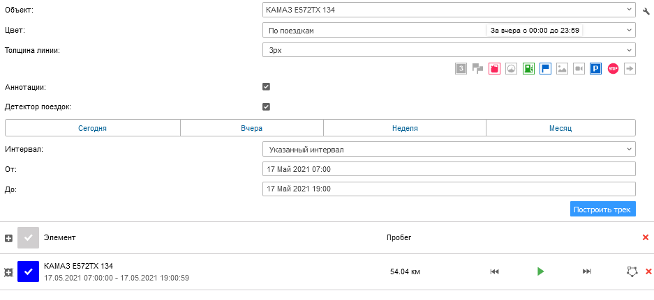

Добрый день.
Товарищи, подскажите пожалуйста такой момент:
Выгружаю по ТС отчет по геозонам (пробег,стоянки и т.д) и по такому же периоду времени выгружаю трек для данной ТС.
Что получается, пример во вложении.
Период такой же , пробег разный. Неправильно настроенный отчет? или что это?
Просьба подсказать, что знает ?
Спасибо.
  • Пробег через SDK
  • Пробег через SDK
Пробег через SDK
Re: Пробег через SDK
Проверьте, пожалуйста, активирована ли опции в отчете расчет пробега по поездкам - "Считать пробег по поездкам"
https://docs.mos-glonass.com/ru/hosting/user … s/settings
Из-за этого могут быть расхождения, т.к на Треках интервалы с учетом поездом построены.
А вообще напишите, пожалуйста на support@gurtam.com, чтобы детальнее посмотреть какие настройки отчета, объекта, сообщения
