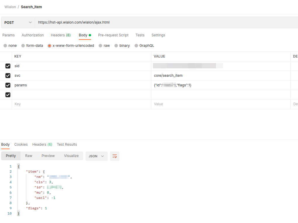

Я не писал, что в POST нельзя передавать query параметры. Но зачем? В этом случае он, по сути, не будет отличаться от GET. Прелесть же POST (как и его основное назначение) передача параметров в body.
С параметрами запросов Wialon работает гибко (берёт их и из body и из query). Если вам нужен способ работы с wialon без упирания в ограничения строки URL - используйте POST и шлите параметры в body.
На скрине все параметры передаются в body, строка адреса свободна от параметров, всё работает. Это и есть рекомендованный способ отправки запросов на wialon
