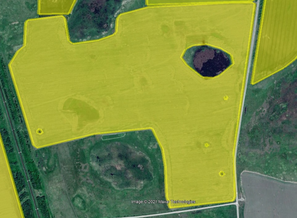

При загрузке геозон, теряются некоторые участки в этих геозонах.
Вот так геозона открывается в google earth

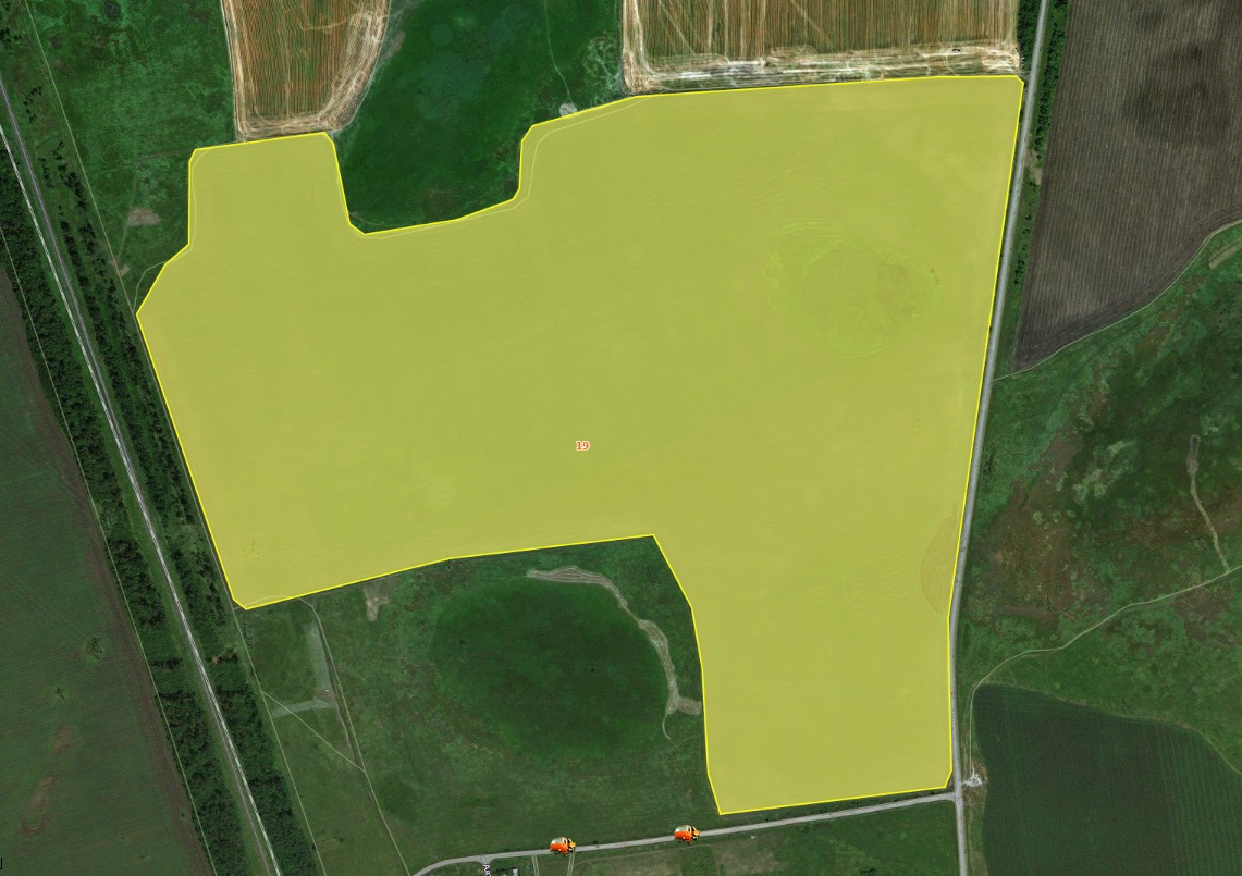

Вот так геозона выглядит в Wialon

Подскажите как добиться верного отображения геозоны в Wialon?

В Wialon не поддержана мультигеометрия и такого рода "дырки". Как вариант - разбить геозону на 2 части.
