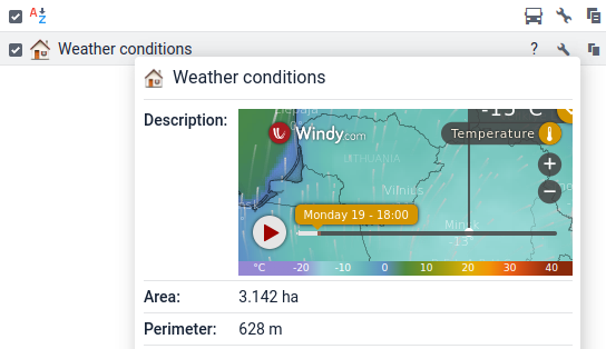

srt2020kg в поле Описание можно добавтиь что-то вроде:
<iframe src="https://embed.windyty.com/?53.736,27.795,6,temp,message,marker,ip,metric.wind.m/s" width="360" height="450" frameborder="0"></iframe>
Возможно вы подразумевали что-то аналогичное.

А рисунок на картинке привязан к точке?
Теги для файла .km
Re: Теги для файла .km
Это обычная геозона. Для нее добавлено описание с тегом iframe, чтобы вставить ссылку не внешний источник. При наведении на геозону в списке или на карте, появляется окно с описанием геозоны и в том числе ссылкой.
Получается, что ссылка привязана к точке на карте, где создана геозона.
Ниже еще один пример, как это выглядит на карте:
