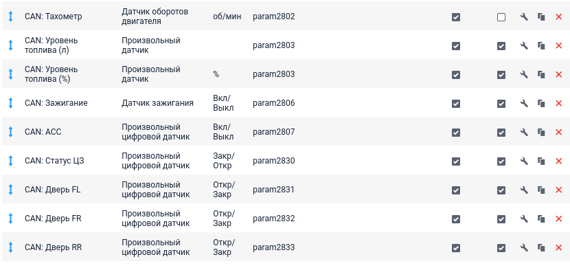

Также есть еще доп вопрос. В случае использования avl_evts фактически получаю значения параметров, передаваемые оборудованием, но есть одна проблема, которая заключается в том, что параметры передаются два раза, но с немного различающимися названиями. Ниже прикрепил ответ при использовании avl_evets. Данные содержатся в одном ответе для одного и того же объекта с одним id. В списке можно увидеть, что параметры называются немного по-разному, но содержат одинаковые значения.
Прикрепил вкладку с датчиками в системе wialon Wialon hosting API Сценарии работы с датчиками + предложение по SDK.
При использовании запроса core/search_items с флагом 0x00001000 получается значения параметров, которые указаны на скриншоте (скриншот из нашей системы, других значений параметров нет): Wialon hosting API Сценарии работы с датчиками + предложение по SDK.

  • Wialon hosting API Сценарии работы с датчиками + предложение по SDK
