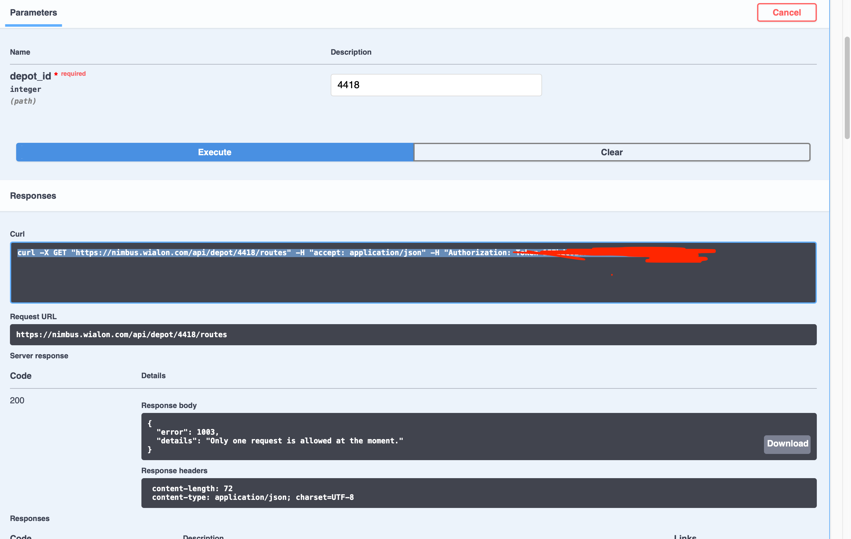

(13/02/2020 09:16:21 отредактировано ansarBTSd)
Re: Все вопросы по новому способу авторизации в Wialon (oAuth)
Некоторые запросы получают такой ответ, как на скрине (прикрепленное фото).
Пример запроса
curl -X GET "https://nimbus.mos-glonass.com/api/depot/4418/routes" -H "accept: application/json" -H "Authorization: Token 1......"
при этом, последующий запрос может ( а может и нет) дать положительный ответ.
В общем случае наблюдается это как плавающая ошибка, которая не понятно по какой причине происходит и в какой момент?
Кстати, почему у вас этот объект
  "error": ...,
  "details": "..."
Отделен от всех ответов? Может удобно было бы в каждый респонс вставлять что-то вроде metadata?

Добрый день ansarBTSd
ошибка 1003 связана с ограничением количества запросов из наших аппов к хостингу, эту проблему планируем пофиксить ориентировочно на следующей неделе. Дополнительно сообщим, когда проблема будет решена.
Не совсем понятно, что вы имеете ввиду под

niel пишет:
Будем ждать фикса smile
