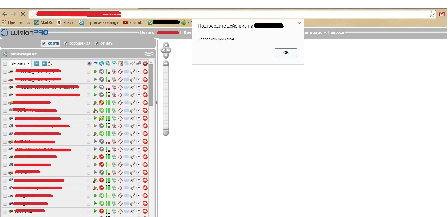

Здравствуйте!
У меня при входе в Wialon выходит окошко в браузере (точнее в любом браузере Chrome, Mozilla, Explorer) "неправильный ключ подтвердите действие". Нажимаю ОК потом всё дальше грузится кроме карт. Карта не работает ни одна, хотя в настройках карты включены все. Видны карты только тогда, когда масштаб уменьшаю, но автомобили всё равно не отображаются. Раньше такого не было. На других компах под моей учёткой всё работает. У меня Windows 8.1 Pro, но повторюсь, ранее всё работало. Сайт внёс в исключения всех блокираторов реклам и антивирусов-фаерволов.

Вам стоит обратиться  к администратору  данного ресурса, если таковым  не являетесь сами.
Прописать корректные ключи для карт либо отключить ряд карт с ключами в файле config.txt.
http://docs.mos-glonass.com/ru/pro/1401/admi … bles/maps.
К крайнем случаем рекомендую обратиться напрямую на support@gurtam.com.
